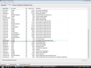

Здравейте.Компютъра ми забива страшно много,бави се,редовно ми вади грешки за неработещи програми.Понякога дори без да правя нищо мишката е в работещ режим все едно зарежда нещо,а и червения светодиод на компютъра така се наема,че просто.... :P Преди няколко дена бях пуснала друга тема,за проблем с мишката,може и от това да е проблема,но не съм сигурна...
Знам,че има други подобни теми във форума,четох ги и предполагам че става дума за някакво зловредно приложение което работи във фонов режим и товари CPU - то,но не знам дали при мен проблема е същия,затова не посмях да направя написаното там да не объркам нещо допълнително,затова пускам отделна тема.

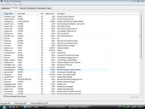

Проверих в Task Managera процесите и направих скрийншотове, 2 са,защото просто списъка беше прекалено дълъг и нямаше как да го сместя само в 1 .С червено съм подчертала процеса който гълта най-много памет,искам да кажа,че преди да направя скрийшота,не беше 55 а 97 и се менеше постоянно.Извинявам се ако не обеснявам правилно.

Едно че имаш доста ненужни процеси в таск менажера, ами и за Vista Ultimate се изисква двойно повече памет от разполагаемата. А дали има зарази е друг въпрос, за него ще са нужни съответните проверки, като за начало един лог от HiJackThis ще е от голяма полза.

Логът публикувай в другата тема. Процеса (System Idle Process), който си подчертала показва, незаетата процесорна мощ, а не колко е натоварен.
