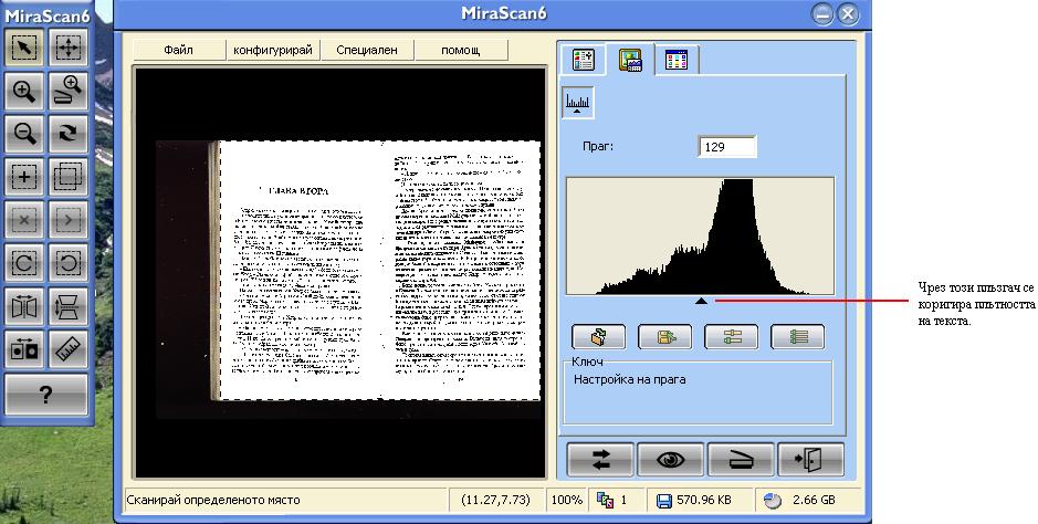

И тъй като аз отварям темата, ще се опитам да ви обясня как боравя с моя скенер.
Работя с BenQ Scanner 5000. Малка и много стабилна машинка е, рядко ми създава проблеми. Удобство е, че човек може ръчно да си оправя настройките. По-долу ви давам две снимки на настройките, които му задавам, за да получа добър резултат.
На първата снимка е показано първоначалното изображение, което се получава при прегледа на зададения текст. Със стрелки и надписи съм указала какво и откъде трябва да се промени.
На втората снимка съм показала как изглежда предстоящия скан след задаването на настройките, както и едно допълнително настройване на плътността на текста, което обаче всеки трябва да преценява сам и на око - не винаги се получава от първия път, защото ако му зададете прекалено голяма плътност, буквите ще започнат да се сливат в черна черта, а ако му зададете много малка плътност - няма да се чете. Тук просто ще трябва да изпробвате кое положение на плъзгача е най-удачното - след 2-3 скана бързо ще установите оптималния вариант.
Надявам се, че съм помогнала, доколкото мога, и очаквам останалите сканиращи и заснемащи да се включат със своите виждания спрямо настройките на различни марки скенери и фотоапарати.
