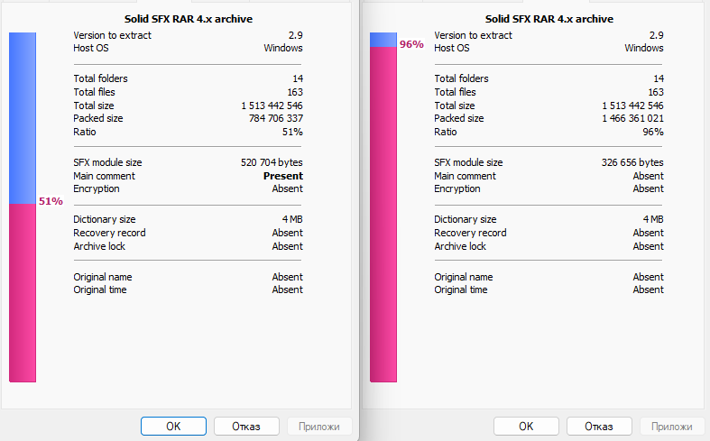

  7. Той е дал тест, но за друг архив. Осъзнай се малко! Виж се върни обратно и прочети за кой архив съм се оплакал аз и с кой архив дава пример той! Като не можете конкретна задача да свършите, не се залавяйте с друга. Знам кой е Night_Raven, но не знам как се е записал сега тук, при положение, че прозвището му беше същото.
  8. И ти не си схванал. А би трябвало да четеш внимателно, не само да пишеш, както го правят кифлите във FB. Питал съм специално за WinRAR, а не каквото те вейне! Не ти ли светва, че разработчика постига компресията с WinRAR? Следователно трябваше да пробваш със същия инструмент, темата е точно за него. И кой е Night_Raven - @nikksi ли е това?
  9. Това, което си показал, го показах аз, забрави ли!? Нали точно това се опитвах да реша. Това, което си показал е същото, което аз обявих, че съм направил. Нищо ново. Защо да не слагам? Нали идеята беше да се намери начин WinRAR да компресира съдържанието до състояние, както разработчика е направил с FineReader. @цър-вул единствен откри топлата вода с много стара версия, без да се справи с настоящата последна версия. И то заради дефолтни настройки. Всички останали във форума бяха в недоумение. Както казах, никой не знае да компресира. Както виждаш - може! Явно CAB файловете не са компресирани. Аз ако знаех, че WinRAR има опция да държи определени файлове без компресия, щях веднага да се досетя, че основните осезаемо големи данни (CAB файловете) са проблем. Като погледнеш каква част от данните са - почти всичко извлечено 90%. От тук трябва да ти светне лампичката, че тези файлове не могат да се компресират. А защо? Защото са в списъка на WinRAR изключението. Като не знаеш да го направиш с WinRAR си го признай. Няма как да отречеш, че именно автора на WinRAR е помогнал за решението. Никой друг - това са ФАКТИ!

  16. Искаше ми се да маркирам като решение отговорите на @Teemo линк и на @B-boy/StyLe/ линк И двамата дадоха полезни решения. На Teemo благодаря за чудесната програма. Била е част от инструментариума, после са я извадили от списъка и остава като отделен продукт. Какво нередно забелязах: 1. Startup Sound Changer патчва файл не от SystemResources, а от System32! Описанието на всички сайтове, че за последните версии Уиндоус трябва да се модифицира файлът от SystemResources е ГРЕШНО! Тук е супер. 2. Идват и забележките - сравнявам моят модифициран с полученият от програмата и се вижда силно прекодиране между двата файла. Това не знам защо WAVE сорса дава изменение при внедряването. 3. Програмата взима правата на файла и го зарязва така! На B-Boy благодаря за предложението за живите дискове, Hirens наистина помага много. Kaspersky не е подходящ, тъй като от линукс не може да се отключват шифровани дискове от BitLocker. Интересни са и предложенията му за замяна след рестарт, само че не ги разгледах тези приложения. Бележката ми е, че има още по-елементарни начини. Ето как го правя аз. Макар Startup Sound Changer да е право в целта! 1. Заменям сорса на файла в System32 и запазвам на работен плот. 2. Взимам правата на файла в System32 с десен клик и променям името му за бакъп. 3. Поставям модифицираният на негово място и връщам правата както е дадено тук. В точка 3 не съм убеден до колко се справям, тъй като не знам дали имат цифров подпис, отметките всички светят в сиво. Windows не го иска или конфигурацията ми куца. Опитът върху друг файл беше успешен. На този момент най-ефикасно ще употребя жив диск за целите си. Иначе проучването ми по правата още виси.

  18. А защо не пробва да архивираш ABBYY FineReader PDF Standalone - Latest Release Разархивирай съдържанието и го архивирай отново. Да видим способностите ти.
  19. Изгубен контрол в програмни файлове (да триеш, заменяш, поставяш, променяш в Program Files) UAC изглежда пасивен и не стартира при нужда, но за инсталатори стартира. Windows Defender е без какъвто и да е контрол, остава със замръзнали бутони на настройката. В Services всички услуги съдържат: Failed to Read Description. Error Code 2 Решението било да се добави нов запис в регистъра: HKEY_LOCAL_MACHINE\SYSTEM\CurrentControlSet\Control\MUI\StringCacheSettings Въпросът е от къде се получава повредата и какво конкретно е повредено? Изтрити файлове, записи в регистър, някаква настройка не се е записала? Новият запис занулява ли нещо?
  20. RAR архива с WinRAR ли е направен, коя версия WinRAR и каква ОС?
  21. Интересно. Онлайн конвертора от 7z към RAR може да направи компресиран RAR архив, а WinRAR не може да го направи компресиран!
  22. С какво архивира и какви опции си задал? Авторът на програмата го е направил със WinRAR! Хекс едитора показва два тага на "WinRAR".
  23. Е какво излиза? Че не можем да архивираме? За опита!
  24. Доставчик ми даде SFX архив, който след като разархивирам, архивирането му дава възможно най-лошата компресия. Впрочем всички опити да подсиля компресията водят до никаква компресия! Защо при доставчика на този архив компресията е по-добра? Ето сравнението.
