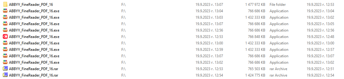

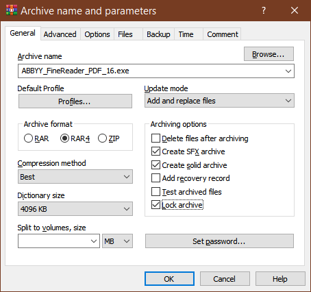

С тези настройки става 1:1. Разархивирах ти файла - стана 1.4 GB. При обратното архивиране избрах това и стана точно колко изходния файл.
Използвах WinRaR 6.24 Beta 1 за теста.
НО ако се използват директно тези настройки не винаги го създава така. От 10 опита 8 ги направи 1.36GB, 2 ги направи 748MB.
За да стане от първия път първо от профили избрах ZIP (Low Compression) профила и след това променям, както е на снимката (Lock archive) може да не се избира. Остана просто при тестовете.
Ето резултата. Какво виждаш създадените архиви от мен са с друга икона от оригиналния, но размера е същия. Реално другата икона е само такава в Recycle Bin-a иначе в explorer-a е същата.

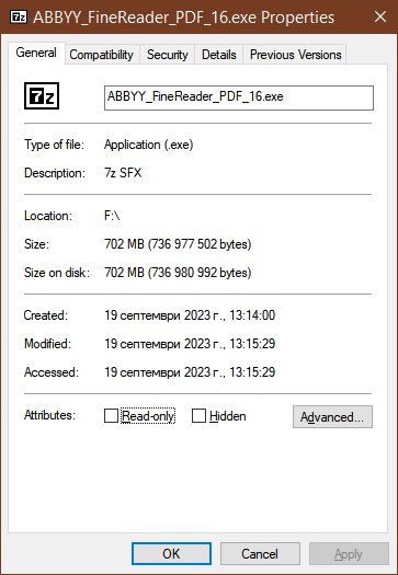

преди 10 минути, цър-вул написа:
Със 7zip 23.01 на Ultra/LZMA2/64MB речник, саморазархивиращ се  стана 702MB
Нали и аз това съм показал. :)
С WinRAR 5 компресия на макс 32MB речник exe-то стана 770XXX kB

Ето отговор от автора на WinRAR. Проблемът е в нашия телевизор. Правилно казах, че не знаем да компресираме. Все специалисти тук. :)
Spoiler
Hello,
Recent WinRAR versions do not attempt to compress archive files by default. Typically they are either incompressible or poorly compressible and this approach helps to improve speed when compressing them. But this archive includes .cab files, which are compressed well.
You need to open "Files" page of archiving dialog and either remove "*.cab" from the list in "Files to store without compression" or clear the entire field containing masks of compressed formats. You can make this change permanent if you edit the default compression profile in "Settings/Compression/Create default...".
Eugene

преди 12 минути, Клонинга написа:
