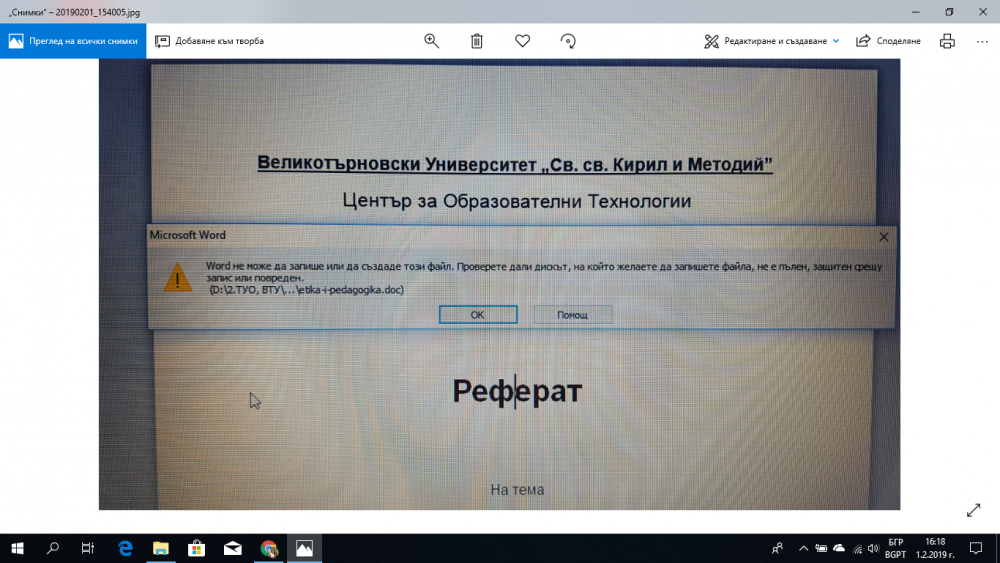

Здравейте! За първи път ми се случва и не съм много наясно, но мисля, че флаш- паметта ми е заразена с вирус, марката е "SEAGATE- 2 TB", ако има някакво значение! Проблемът е, че не ми дава да копирам или да изрязвам файлове и да ги местя в други папки. Новото от днес е, че и нова папка не мога да създам на флаш- паметта. Освен всичкото това цветущо състояние на моята, пълна с важни документи, памет- когато отворя Word- овски документ, пиша в него, но не ми дава да запиша промените! Приложено Ви прикачвам и снимки на някои от проблемите- при създаване на нова папка и при записване на документ с промени по него!
Моля Ви, кажете ми как да изтрия вируса, защото ме е страх да не изтрия цялото съдържание на флашката и с каква програма, а и каква програма да инсталирам на нея, за да не ми се случва втори път такъв стрес- на мен и на нея (на паметта)

Здравей Проблема ти не е с вирус ами от това че нямаш права да пишеш в флашката !! направи следното : направи си бакъп на цялата флашка (копирай си всичко на хард диска ! ) и после я форматирай  !!!
Добре, аз толкова време пиша на нея и качвам, сега защо нямам права?
Благодаря ти, че се включи, но как да копирам всичко на хард диска и как да го форматирам? Общо взето, ми обясни като на неандерталец :shock11:
вариянтите са много ако използваш различни компютри (лаптипи и прочие ) стават такива работи по някога а дори и да се изтрие всичко от нея има варианти да се възтановя опитай това което ти казах и после пиши дали имаш право да пишеш четеш и записаваш файлове (възможно е да има конфликт с някой друга програма коя използва флашката и не дава достъп ) вариантите са много и не ограничени !!!

за съжеленйе как да го направя като аз съм с Window 7 но ще опитам да обясня с няколко скриишота накратко ... на 1-вия скрииншит намираш си флашката и с кликване на десния бутон на мишката избираш формат и след това следваш стъпките който съм ти показал

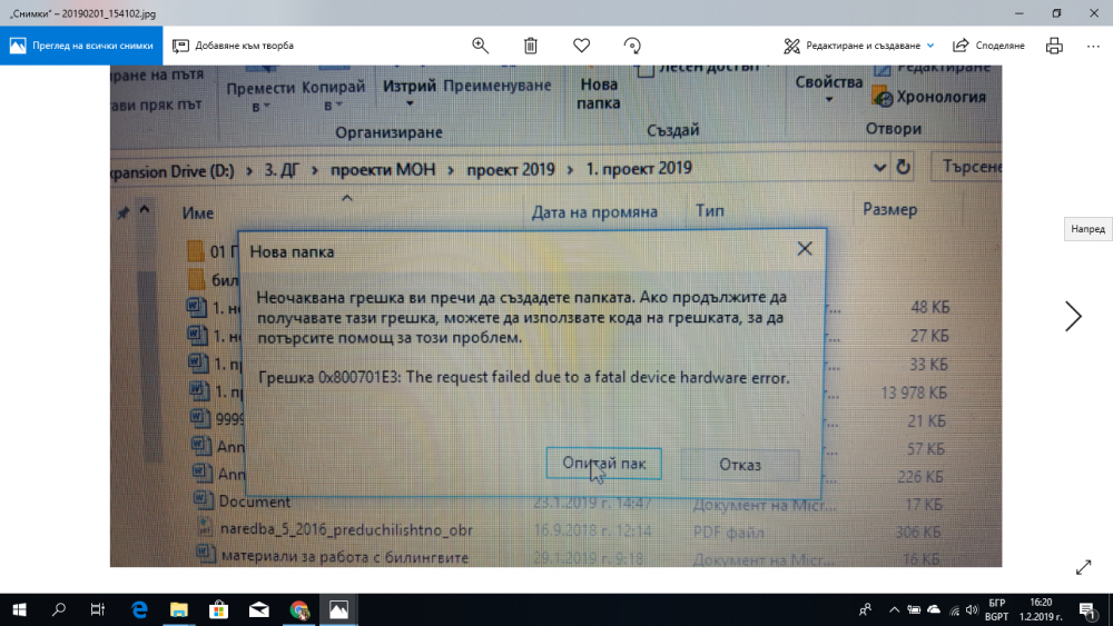

също така пропуснах още нещо защото видях в последствие че ти дава hardware error можеш 1-во да опиташ така пак от горните скрииншотове само че не даваш формат ами properties   tools| error check  !!
отметни и 2-те тидли задължително си направи бакъп !! ако за напред имаш подобен проблем с тази флашка си купи нова ( и 1 съвет от мен след като работиш с документи 1-во си ги записвай на компютъра а не директно на флашката ) след като си ги записала на компютъра можеш да си ги качваш на флашката така ще избегнеш подобни проблеми за напред ! дано съм успял да помогна :)

Сега, виж кое е новото! Понеже излязох, че малката е на танци и като се прибрах да довърша със копирането на папките, виж как не ми показва съдържанието на диска, като на другите дискове и зарежда постоянно!

И пак аз, направих това, което ми каза- мноооого голяяяямо благодаря. Наистина сега вече всички файлове се отварят, но останаха файлове и папки, които не можах да копирам, дали мога да ги намеря някъде? Освен това като поискам да извадя паметта виж, какво ми изписва

Направих всичко, което ми каза и сега отварям всичко- мноооого ГОЛЯЯЯМО БЛАГОДАРЯ- спаси ме! но пак имам проблемчета (ха- ха- ха- ха), не можах всички папки да копирам, мога ли да ги открия някъде, освен това, когато искам да изкарам паметта от компютъра виж какво ми излиза- какво означава това и как да го оправя?
