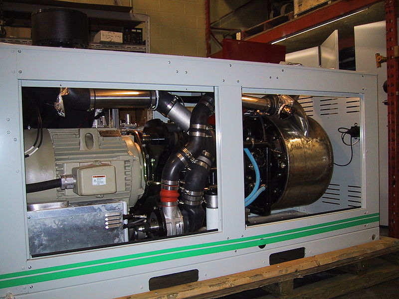

Това чудо на снимката е американски метанов (работи и с евтин оксиводород) стърлингов генератор 55 киловата - ток и отопление за 10 къщи.
Става и за малка фабрика.

Какви са му нивата на шум на това чудо ?
Като го гледам,не е за апартамент.
При тия цени за сега няма почва у нас,освен ако Китайците не започнат да го произвеждат по 2 за лев.
Мдааа, тези 55 киловата са едни скромни 200000 лева. Струва ми се прекалено. Освен това става въпрос за технологии,които са нови и има вероятност за проблеми.....

Или не си разбрал, що за машина е това...
Това, което показваш е обикновен когенератор работещ със стърлингов двигател.
Пояснения:
Когенератор грубо казано е динамо за ток свързано към топлинна машина (двигател), който ползва цилъла на Карно. Цикъла на Карно е свързан с ниско КПД (до 48%) с изхвърляне на „отпадъчна” топлина. Когенератора произвежда ток и ползва тази отпадъчна енергия за отопление. Това че ползваш отпадъка повишава КПД-то на системата над 80%, но пак е далече от 95% което можещ да получиш при чисто горене в котел с такова КПД. Тези машини се правят за места където няма ток!
Сърлингов двигател е грубо казано обърнат топлинен двигател. Работи за сметка на изстиване на работен газ. Т.е. трябва му горещ газ, който да се разширява в едно от буталата на двигателя (горене) и второ бутало в което се прави кондензация и свиване на този газ.
Оксиводород – това е вода. Тя не гори!
Този двигател може да работи с метан (природна газ). И това да се ползва за гориво, а водата (пара и течност) да се ползва за работен флуид.
Разхода от 10 лв./месец не знам как ти дойде на ум? Колко енергия се произвежда с тези 10 лв./месец? Ако имаше такива перпетум мобиле машини мислиш ли, че нямаше всички електростанции и топлофикаци в света да работят с тях.
Възможно е това, което си писал 10лв./месец за отопление да е някаква статистическа алабаланица, при която се отчита изкупуването на произведената електроенергия на висока цена. Вижда се какви пари са дадени за гориво (метана в щатите той е доста по-евтин) и за отопление да се казва че са дадени само толкова пари, понеже това отопление е за сметка на „отпадъчната” топлина от стърлинговият двигател.
Това е страшно скъпа система. При нея ударението не е в отоплението а в произведеният ток.
