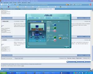

Такааа..едно питане и от мене:и аз съм с някакъв luxeon,към него има един кабел(DVD input) от който излизат шест чинчови кабелчета:3 червени и 3 бели.Драйвера на Риълтек ми предлага това свързване(на снимката),купил съм си преходници-3 броя.
По три бели и три червени чинча ли трябва да напъхам през трите преходника или по друг начин става свързването?
Добавка:драйвера иска да ги вкарам и трите стерео/чинч преходници на задния панел.Обаче не влизат три.Аудио-картата е realtek hi-definition ALC662.
Бяха ми показвали..не съм сигурен или драйвера е бил друга версия или КоДек-а е бил друг,но едната двойка кабели излизаше от предния панел.При мен може ли да стане И ако "ДА" посъветвайте ме нещо(каквото и да е),все трябва да се намери решението.
