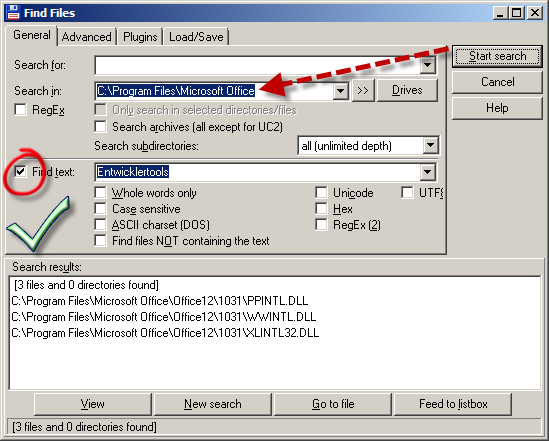

1.Сваляш Total Commander
2. През програмата навигираш до директорията, в която е инсталиран твоя офис пакет
3. Натискаш ALT + F7
4. Сваляш Hex Editor по твой вкус и претърсваш за въпросния стринг, след което заместваш с текст на български, като си запазваш резервно копие на файла, който модифицираш.

Май логиката не е на почит в днешни времена. Защо търсиш "figure"? Потърси по специфична дума на кирилица от интерфейса на офис пакета, която не би срещнал в друга програма, инсталирана на твоя компютър и виж какъв ще е резултата. Едва когато откриеш къде се среща въпросният стринг / дума, можеш да потърсиш непреведения стринг / дума!

Този текст може да се намира в някой от LEX файловете или в някой от темплейтите. Но вместо да го търсиш и променяш, то там където се поставя името на компонента - Caption /Заглавие/ има списък от който се избира какво да бъде заглавието според обекта - (Figure, Table, ...). В този диалог има бутон New Label /Ново заглавие/. Там можеш да дефинираш съответните заглавия на български език - Фигура, Таблица, Формула и от там да се избират и въвеждат след това. Така избрани въведените заглавия ще си излизат на български език.
