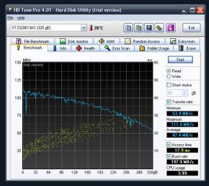

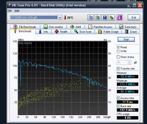

Ще кача снимки на теста на харда ми , който е :
seagate
7200rs
Buffer 16384
Sektor size 512 b
SATA II
Capacity 320GB
Незнам какво значение има , но дискът е разделен на 4 .
