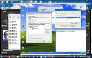

Абе сега го опитах и стана бе, направи настройките в английския вкарай клавиатурна подредба US и БГ фонетика И ги настрой да се менкат с Ctrl+Shift примерно както съм направил на снимката. Опитах го и работи, просто се показва само английски, защото дефакто езика ти е един. Но подредбите са си 2 и като зададеш английския по default с Ctrl+Shift си сменяш EN - BG.
