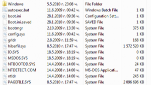

компютъра не може да се стартира
това е boot.ini фаила на диск Е: където е Windows 7
според мен е тотално сбъркан, без да имам някакво обяснение

а има и още един Boot.ini.saved фаил, който не мога да отворя и да видя
отворих гооооооооооо

Не разбрах. В началото на темата попитах коя система е инсталирана последна. Няма да е лошо да ми отговорите.
Като пуснете компютъра излиза ли ето това:
Имам предвид опция за избор на операционна система, където фигурира Windows 7. Aко има някакъв проблем, може да коригирате това с EasyBCD. Но засега изчакайте. Нека да видя логовете.
На сегашния диск С: е инсталирана Vista и сега работя под нея,
а диск Е: е слейв в момента, на него е инсталирана OS Windows 7
Когато работя с Windows 7 си го слагам като мастер, а аз работя само с него,
този на който е Vista-та дори не го включвам като слейв
ТОВА СА ДВА РАЗЛИЧНИ ХАРД ДИСКА
на единия OS Windows Vista
на другия OS Windows 7
Редактирано от snivair (преглед на промените)

а не мога ли да напиша нов boot.ini, предполагам това е един от проблемите да не тръгва изобщо,
а след като си влезна в него няма проблеми да си правя промените
[boot loader]
timeout=3
default=multi(0)disk(0)rdisk(0)partition(1)\WINDOWS
[operating systems]
multi(0)disk(0)rdisk(0)partition(1)\WINDOWS="Microsoft Windows XP Professional" /noexecute=optin /fastdetect /usepmtimer
това беше по спомени boot.ini фаила на Windows XP-то, а на Windows 7 съм пропуснал да го видя :yanim:
защото сегашния вариант :
;Warning: Boot.ini is used on Windows XP and earlier operating systems.
;Warning: Use BCDEDIT.exe to modify Windows Vista boot options.
[boot loader]
timeout=1
default=signature(c275a1c4)disk(0)rdisk(0)partition(1)\WINDOWS
[operating systems]
signature(c275a1c4)disk(0)rdisk(0)partition(1)\WINDOWS="Microsoft Windows XP Professional" /NOEXECUTE=OPTIN /FASTDETECT
signature(c275a1c4)disk(0)rdisk(0)partition(1)\WINDOWS.1="Microsoft Windows XP Professional" /NOEXECUTE=OPTIN /FASTDETECT
signature(c275a1c4)disk(0)rdisk(0)partition(1)\WINDOWS.0="Microsoft Windows XP Professional" /NOEXECUTE=OPTIN /FASTDETECT
е абсолютно некоректен
Windows 7 няма boot.ini. Ако на дял Е са били инсталирани Windows XP и Windows 7 (dual boot), тогава ще има остатък boot.ini от Windows XP. Всъщност и Windows XP ли имате, щото се обърках съвсем...
Sorry, че се намесвам освен Win 7 Vista and XP може да има и 95,98,2000,Me :)
на Burkoff ще отговоря че съм работил на всички версии , но от тази година работя с Windows 7
след всички опити за репер, най после даде съобщение ,че има грешка в bootmanager
правил съм backup записи на един друг диск, но нокога не съм го правил.За целта ще трябва да прочета малко
а ако можете да ми бъдете полезни със съвет :yanim:

Ако е правен системен имидж за възстановяване на Windows 7, ще трябва рестарт с поставено инсталационно DVD на Windows 7 и използване на Repair your computer. Следват няколко менюта и най-накрая ето това:
Маркира се System Image Recovery.
Но все пак ето по-пълна информация с картинки: Restoring Windows 7 from a Backup System Image.
Благодаря за помощта, успях да спася почти всичко и сега съм с парола, а знаещите като сина ми да си чупят техните компютри !!!!!!!!!!
Още веднаж БЛАГОДАРЯ
