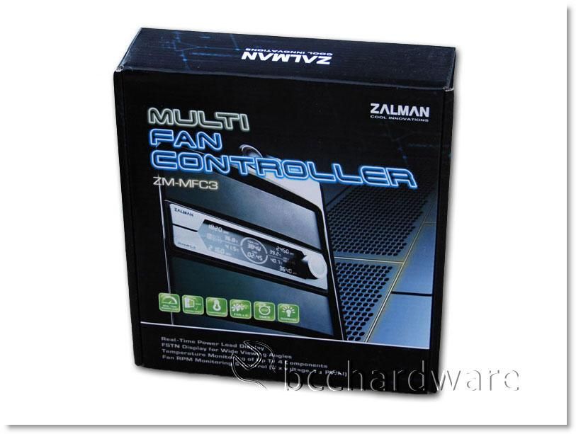

ZM-MFC3 е в кутия с доста компактни размери , малко тегло и ефектен дизаин.Когато е разгледате добре може да видите основните функции на контролера и как изглежда той:
А на гърба и има подробна информация на характеристиките на контролера.

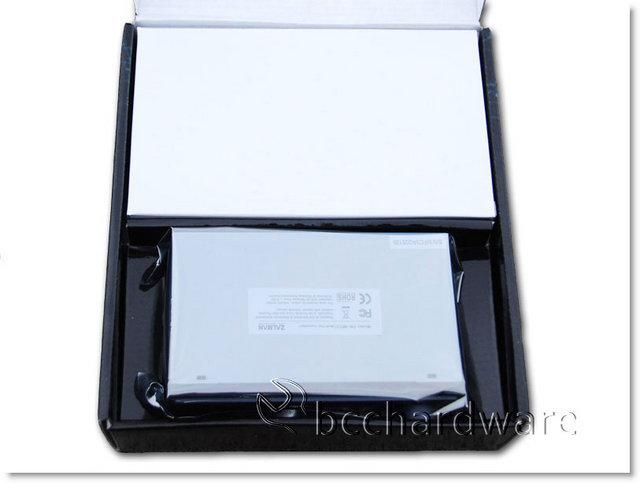

Когато отворих кутията , самият контролер беше опакован в антистатична найлонова торбичка.Всички други допълнения бяха добре опаковани в отделна кутийка , а те бяха:4 кабелчета за връзка с вентилаторите (три са 3 пинови и един 4 пинов.Те се оказаха достатъчно дълги за кутията ми HAF922) , 4 температурни сензора , устройство за измерване на консумираната мощност и няколко винта за монтажа.

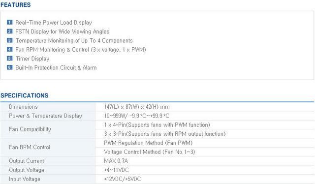

Zalman ZM-MFC3 е устройство с размери (147 х 87 х 42 mm) и се вписва идеално в 5.25 инчовите отвори за външни устройства на всяка кутия.Много добър дизаин според мен.

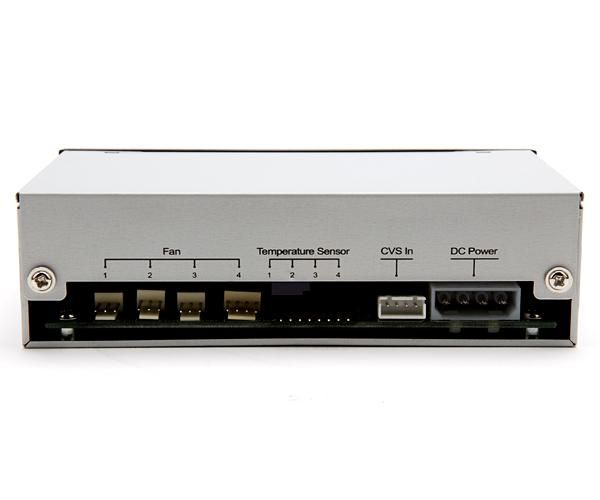

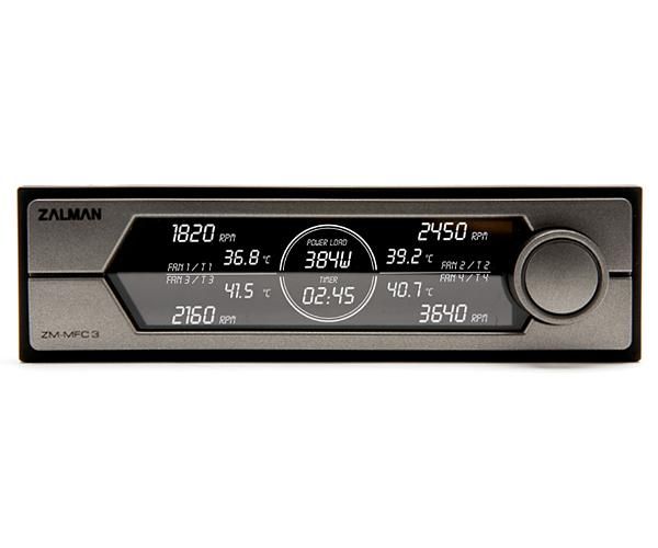

Предната част на ZM-MFC3 е доста семпличка.Единствените елементи , които могат да ни привлекат вниманието са дисплеят и бутонът , който може да се върти.На задната част могат да се забележат всички конектори на устройството.
От ляво на дясно има три три пинови конектори за вентилатори последвани от един четири пинов PWM конектор.В дясно от тях се намират конекторите за температурните датчици.След това следва CVS конекторът , чрез който се мери консумацията на енергия и най-вдясно захранващият конектор.Ето и по-подробните характеристики.

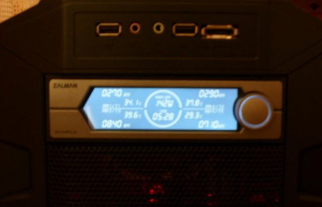

Той всъщност се оказа доста лесен.В опътването е написано и обяснено много добре този процес и всичко става бързо и безпроблемно.Доста кабели стават , но със свински опашки се оправят нещата.След като бях готов , включих компютъра и всичко тръгна нормално.Моментално на дисплея се показа информация за оборотите на вентилаторите , данни от термодатчиците и потребяваната енергия в момента.
В първия момент се зачудих как работи това нещо.Всъщност е доста лесно.Просто натискате и задържате бутона за около 3-4 секунди , започват да премигват оборотите и регулирате чрез въртене.С всяко следващо натискане на бутона си избирате , на кой вентилатор да промените оборотите.Бързо и лесно.В не натоварен режим машината от подписа консумира около 140-150вата , а под товар с праим 95 достига малко над 250-260вата.Цифричките под информацията за консумираната мощност показват от колко време е включен компютърът ви.

Мога само да те поздравя за ниската консумация на ток,аз ей така докато си пиша и гледам едни 230 вата въпреки че системите са ни почти идентични,като изключим картите.А като пусна нещо по-сериозно ме е страх да погледна.Макар че това на картинката е екстремен случай,умишлено натоварен с Прайм и Фурмарк.
