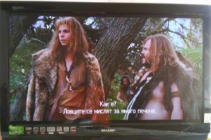

Ето как изглеждат нормално

Трябва да смениш енкодинга на субтитрите през Notepad. Това става като отвориш файла на субтитрите с Notepad, и след това сеифнеш с променен енкодинг "unicode" - тоест, заместваш стария файл. Но ще са малки, както при мен.
