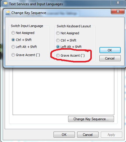

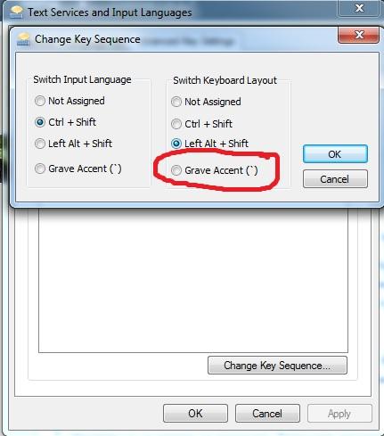

Здравейте. Имам следния проблем - вградена кирилица, български, български фонетичен, английски.. всичко си върви на 6 докато не натисна клавиша ` (или това е буквата Ч в режим фонетична кирилица). Тогава не излиза съответната буква, трябва да задържа бутона след това излиза. Получава се следното нещо: чччччччччч след това изтривам излишните ч-та (:)) Но проблема идва след това. Включва се българският режим на клавиатурата (класическата)[явно с натискане на клавиша ` се активира класическата кирлица (НО това не е в настройките на кирилицата!! )]. Трябва отново да натисна същия клавиш, за да се върна към фонетичната. Знам, че не е съществен проблем, но е много досадно. Не видях друг с такъв проблем, явно не е нормално така да прави.
Става въпрос за лаптоп, преди да му се инсталира Win7 беше с XP и нямаше такъв проблем. Изпълних процедурата от тази тема (с надежда, че може би ще се оправи(като недъгава инсталация - повтаряш я и всичко е наред)), но в моя случай не отстрани проблема. http://www.kaldata.com/forums/public/style_emoticons/<#EMO_DIR#>/sad.gif
Надявам се да можете да помогнете. Благодаря предварително.
Човека сигурно преди сто години си е решил проблема, но понеже и аз се блъсках, та да споделя защо я прави тази мизерия с 'ч'-то и как се оправя.... :)
Явно дифолта за смяна между клавиатурите (без значение дали имате повече от една клавиатура за език) е онуй ударение, което обикновено е ч (вляво от 1 и над TAB клавиша)
В подменюто Hotkeys for input languages за key sequence за смяна на клавиатурите си пише (none) ама не е баш тъй ;)
Та с две думи решението на проблема е:
Десен клик на Language bar --> Settings --> Advanced key settings --> Change key sequence --> там където е Switch Keyboard layout местим отметката от дифолтното Grave accent (`) на нещо друго (Not assigned да речем) --> OK -->  Apply и воаля, вече можем да си пишем ч спокойно ;)
Аз никога не съм виждал маркиран по подразбиране '. А и винаги ги настройвам като са в момента на снимката.
Само да допълня, че това се отнася за английската версия. До колкото знам (поне за ХР е така) при българската версия тези настройка за неуникод програмите (CP 1251 или Windows 1251) се настройват автоматично при инсталирането за езиковия пакет. За клавиатурните подредби нещата стоят точно както си го написал. Имам само едно малко съмнение за подредбата на „българската латиница“ и то е, че при писане с нея се поддържа „правилен“ правопис, докато при използване на английски език целия текст ще в грешки. Не съм сигурен в това, понеже не съм го ползвал, но ми изглежда логично.
