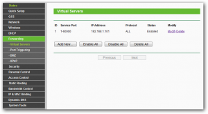

Рутера аз съм си го купувал модела му е TP-link TL-WR740N...
Намерих го това със Forwarding сега само трябва да разбера на кой порт ми е компютъра :Д :P

Ето от тук трябваще да почнеш!
На определен порт стои програма, сървиз, услуга.
Компютъра ти стои на локален IP адрес.
Ако е игра, виж в документацията на кой порт "слуша" възможно е да не е един дори.
Ако не знаеш точния порт, на Service port напиши 1-60000, а на IP Address локалния адрес на компютъра (например 192.168.1.100).
това е глупаво от гледна точка на сигурността!
А на Common Service Port: какво да пиша....
Кажи каква услуга искаш да изнесеш за да ти отговорим

Искам да пусна сървър за една игра... Попринцип съм задал на играта да работи на следните параметри хх.ххх.ххх.ххх:27015
Това ли е реално порта който трябва да ползвам???
Точно така, но защо с виртуален сървър, няма ли port redirect/NAT/PAT?
Ето погледни функцийте който има рутера.
post-86960-069875200 1282504010_thumb.pn
Явно е въпрос на именуване. Но сложи само един порт, недей такива идиотщини със сичките портове!

каква защита на маршрутизатора, нали ти предложи да се препраща целия рейндж от портове, все едно минава през тунел. А за компютъра - не знам, питащия да отговори дали има защитна стена

Ако под защитна стена се има в предвид някакъв вид АНтивирусен софтуер имам Аваст. Но ще сложа просто 27015 като отворен порт.
не, не антивирусна, хората му казват firewall, макар че си има български термин :cool:
И оставете отворен само порта, който ви трябва!
Ама този човек как капва по капка информация... няма да стане само с 27015, трябват и други (http://portforward.com/cports.htm):

А ако бе казал ТОЧНО какво искаш, можеше да ти кажа да си свалиш - или http://www.simpleportforwarding.com/ или http://download.cnet...4-10827828.html. Не, че не може и от контрол панела на рутъра, но се иска поне малко от малко и четене.
на virutal servers слагаш 1-65534 и на айпито което ти е вътрешно (192.168.1.100) и на DMZ си слагаш пак вътрешното айпи. Поне така работи при мене. И така единия компютър ще е видим в мрежата а другия ще си стои с вътрешно айпи
