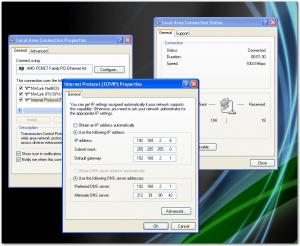

Аз и другите ги снимах при наличието на нет. А ето и тези :)post-147086-097334200 1287039720_thumb.j
Сложи си следните настройки на единия компютър и опитай:
IP 10.0.0.2
subnet mask 255.255.255.0
default gateway 10.0.0.1
dns
предпочитан 10.0.0.1
алтернативен 208.67.222.222
На другия са:
IP 10.0.0.3
dns
Редактирано от shanto (преглед на промените)

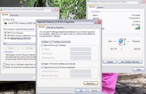

Айде пак съм тук с въпрос http://www.kaldata.com/forums/public/style_emoticons/<#EMO_DIR#>/sad.gif На Лаптопа нета си тръгва без проблем, но на домашния се налага да рестартирам или да оправям настройките за да тръгне нета :mad: Показва ми вместо IP-то само нули и няма default gateway, а като напиша съответното IP трябва да вляза в advancet и да изтрия нулите за да тръгне http://www.kaldata.com/forums/public/style_emoticons/<#EMO_DIR#>/sad.gif SHANTO пак към теб е въпроса, помагай :D
Ако проблема не е изчистен направи снимка и постни тук да видя.

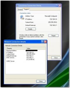

Не си направила настройките които shanto е казал. Или сдруги думи единия компютър трябва да е с 10.0.0.2 другия 10.0.0.3
Погледни на лаптопа кое ip си задала .Дали 2 или 3 .На настолния задай другото.В момента ти е 0.0.0.0 и маската ти е 0.0.0.0 .
На лаптопа е 10.0.0.3 а на нстолния е 10.0.0.2 и в това съм сигурна :eek: За това се чудя какво става :)

направи ми снимка на мрежовите настройки на компютъра със автоматично получавания IP адрес и я постни тук, за да видя какъв адрес му раздава рутера.
Ами той е получил същия ,който му задаваше статично -10.0.0.2. Значи и в двата случая работи с един и същи IP адрес, но не може да запомни статично зададен адрес.Това е проблема, който се получава, а не самия IP адрес.
