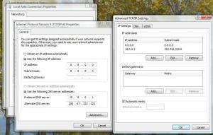

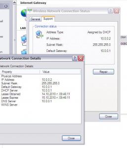

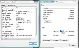

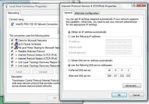

Так, да дам отчет :wors:
По вероятно е да има проблем с рутера.Адресацията на вътрешната мрежа (след рутера) със статични адреси ли е? Ако не е -ги направи статични.Изключи му DHCP-то.Ограничи рутера да раздава толкова адреси ,колкото са ти необходими за твоите машини
Направих това, но нета съвсем избяга http://www.kaldata.com/forums/public/style_emoticons/<#EMO_DIR#>/sad.gif Оправих нстройките както си бяха и нет има, и на двата компютъра, но на лаптопа пак се разпада когато му скимне :wors: Пропускам нещо, но какво е :)
