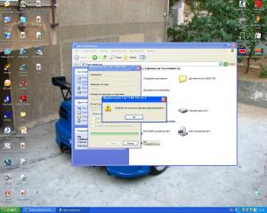

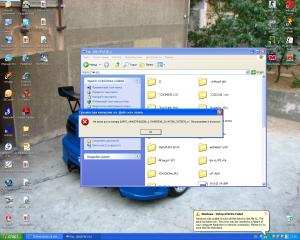

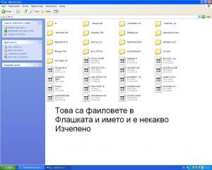

имам следния проблем нито мога да качвам , нито да свалям от флашката пробвах да я форматирам мм и това не става. Трагва да ми я форматира стига до края и ми исписва линдолс не може да доварши форматирането. Вапросната флашка е Corsair Uoyqger 4GB купих я от едно момче дето и не го познавам. Проблема ми е да я форматирам :) един приятел ми каза че може на флашката да е инсталиран линдолс и за това да ми исписва че е защитена. Благодаря предварително ..post-174498-0-26945400-1288526712_thumb. post-174498-0-52355500-1288526570_thumb. post-174498-0-55794800-1288526911_thumb. Интересува ме от вапросната флашка ще стане ли нещо или съм вътре с 15лв. В Видин не зн ам маи няма такав сервиз дето да ми я оправят

Проблем с кирилицата имаш ли на твоя компютър? Ако отговора е да, тогава си оправи регионалните настройки. Ако е не, тогава флашката сигурно е работила на компютър с някоя „кирилизираща“ програма от сорта на ФлексТайп. Пробва ли с това?
ЗН с моя комп няма проблеми с езиците, сичко си ми е наред на компа и на др компютри сам я пробвал и сащия резултат (поне на още 5 компа). с тая програмка съм пробвал ммм един приятел ми каза че може и да стане с линдолс диска ам просто не зн как става ако някои знае да обясни с линдолс никога не сам се занимавал ;) aко някои има др решения да пише
