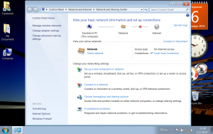

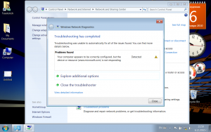

преди около година-две си взех лаптоп ASUS X59GL-AP168, когато го взех всичко си беше наред, но след като си преинсталирах уиндоуса (XP Pro) и инсталирах нов XP Pro и стана малък гаф - нямаше интернет(говоря за "кабелен", колкото и просто да звучи :ph34r:; вкъщи няма WiFi) въпреки че си бях въвел вс настройки, както и преди( IP, Subnet mask...). Настройките ги въвеждам в Internet Protocol Version 4(TCP/Pv4) и с тях на PC-то си имам нет. Не се занимавах да търся решение, тъй като не влизах в нета от него. Но дойде време, че ми потрябва...
Сега съм с Windows 7 Ultimate и се надявах, че след като сложа този уин нещата ще се оправят(бях чувал, че при него няма нужда от драйвери(съмнявах се, че драйвера е проблема), не зная до колко това е вярно), но отново не стана...
Прикачвам няколко скрииншота, моля помогнете http://www.kaldata.com/forums/public/style_emoticons/<#EMO_DIR#>/sad.gif

явно точно ATK ти е проблема ! какво е съобщение долу на компютърчето с ! ?!
Network
No Internet access
Ето и Снимка 10
P.S. Днес като търсих да видя дали е още в гаранция, слава богу, оказа се, че е, намерих и 2 диска. Единия няма нищо общо с драйверите, но все пак го инсталирах, а другият е някакъв драйвер, обаче само за Win Vista 32 bit.
Ето как изглеждат: Снимка 11
кликни върху компютърче да видим защо няма интернет ?! като си му задал IP & Submask а DNS и DNS alternative сложил ли си ?!
