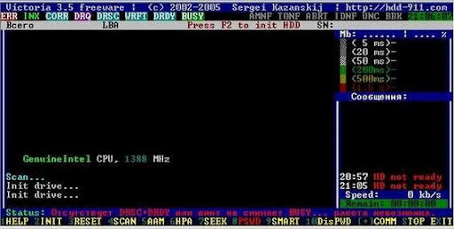

След като стартирате програмата виждате първоначалния екран - фиг.1 :
фиг.1

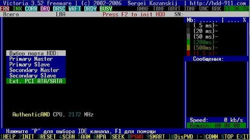

С помоща на клавища Р извикайте менюто за избор:
фиг.2

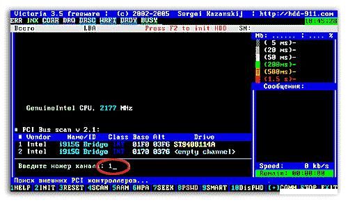

на фиг.2 виждате избран "Ext. PCI ATA/SATA" - използва се когато диска ви е закачен на допълнителен контролер или е SATA

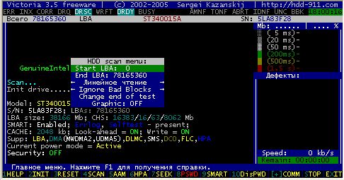

Ако вашият диск е такъв и сте избрали горепосочената опция ще видите екран за избор на номера на порта на който е разпознат диск-а:
Публикувано изображениеПубликувано изображение
фиг.3
Избираме желания диск посредством числото изписано в началото на реда на който е изписан той. В случая е 1.

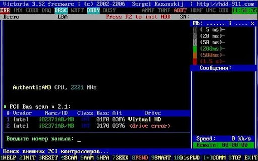

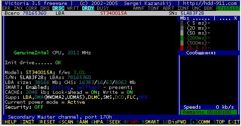

след като сме избрали диск-а (ако сме го направили правилно) посредством F2 проверяваме - ако е правилно програмата извежда пълна информация за диска:
фиг.4
а ако не е - извежда съобщение за грешка като това на фиг.5 и трябва да направим избора отново.
фиг.5

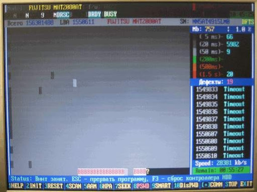

Посредством F4 или "стрелка нагоре" извикайте "Центъра за управление на тестовете" - фиг.6
фиг.6

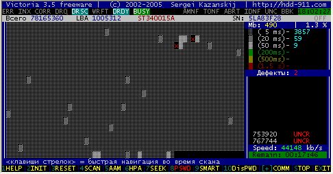

На фиг.7 се вижда как програмата е намерила две грешки, които не може да поправи:
фиг.7
На фиг.8 виждаме. че програмата е намерила лоши сектори:
фиг.8
И в двата случая (фиг.7 и фиг.8) трябва да знаем, че диска ни е "пътник" и трябва по най-бързия начин да спасяваме информацията си от него доколкото това е възможно.

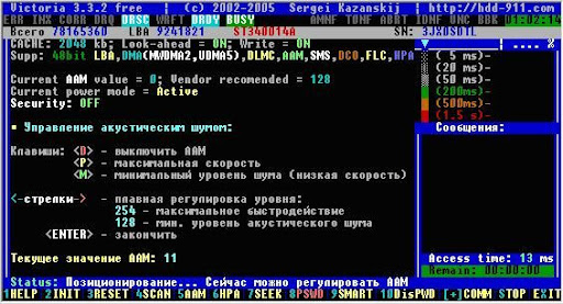

4.Регулиране нивото на шум (Acoustic Managemant): След като сме установили, че диска е избран правилно (фиг.4) посредством F5 извикваме менюто за управление на акустиката - фиг.10.
фиг.10

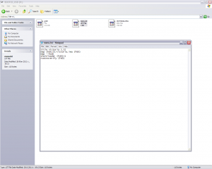

Ще помоля някой да обясни как да направя bootable USB само с тази програма. Форматирах флаш паметта с USBformat, след това използвах grubinst_gui.exe, сложих grldr на паметта, mount на image-a на Victoria 3.52 RUS с Daemon tools за да копирам файловете върху паметта. Обаче като отворих image-a вътре нямаше никакви файлове!? Аз ли не правя нещо както трябва или има някакъв специален начин да се запише тази програма на USB flash?
не ти трябва оня боклук деймон тулс. имиджа на виктория (дискетния, не iso-то) го копираш на флашката, ако ползваш iso-то го отваряш с 7-zip и имиджа на дискетата е във папка [boot]
отваряш menu.lst и добавяш следното:
title Victoria 3.52
map (hd0,0)/victoria.ima (fd0)
map --hook
chainloader (fd0)+1
rootnoverify (fd0)
ако няма да буутваш друго само това е достатъчно в menu.lst
като ако имиджа ти е в главната директория това е пътя, при мен е в папка images затова: /images/victoria.ima (обърни внимание на / - така е под линукс)
http://store2.data.bg/professor/FDD%20images/VICTORIA.IMA ето ти линк директно към моя имидж - във оригиналния имидж на виктория има разни драйвери които някои компютри да се рестартират, в тоя имидж (оригинала е от MHDD) съм сменил MHDD с Victoria
Редактирано от the professor (преглед на промените)
