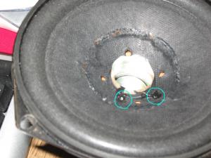

Едвам с много мъки и нагрявания отлепих шапката.Ето направих и снимки за да видите кака изглежда отвътре: http://www.4shared.com/file/bSSLQ2iG/2_online.html Казвайте сега какво да правя?
Замери го драйвера с мултицет! Пусни го в това положение и го наблюдавай. Не усилвай много! Как е намачкана шпулата само. Сиг. при слагането на шапката така се е получило. Като тестваш говорителя, виж дали намачканата част не се опира някъде и да прави проблеми. Последното, което ще правиш е да презапоиш внимателно мишуреното въже и краищата на бубината. С леко натискане на мембраната, и ухо допряно до говорителя, виж дали се дере намотката в магнитната с-ма. вярно говорителя не е нищо специално, но все пак е говорител. Работи внимателно. Малко си го поизгорил и имаш на две места откъснат повърхностен слой от мембраната.

Виж дали мишуреното въже не се допира, по време на работа на говорителя, в мембраната и от там да се получава страничният шум. Разпой проблемното въже и го опъни съвсем леко от към външната му страна. Ето така: http://store.picbg.net/pubpic/EE/61/84e5c594a6abee61.jpg Малко бързаш ти! Първо се замерва, после се оглежда от вън и накрая, ако не можеш да откриеш проблема, тогава разглобяваш говорителя. Сега ако оправиш мишуреното въже по този начин, напразно си махал шапката и си рискувал говорителя. За напред да знаеш. Относно поялника, аз ползвам такъв: http://static.tme.eu/katalog_pics/d/f/5/df565449c47734d5825d5638466b0b10/pensol%20sr965a.jpg 60w. Имам и 30W ако се наложи някъде. Може да се наложи, ако запояваш от вътрешната страна на мембраната, под шапката, след изстиване на спойката да ползваш силикон за фиксиране. Санитарен безцветен ще ти свърши работа. По принцип, за асемблирането на елементите на говорителя се ползват специални високо температуро устойчиви смоли, лепила и силикони. В домашни условия такъв силикон можеш да намериш от някой Автосервиз (с него мажат контактните части на цилиндровия блок на двигателя). Примерно също би ти свършило работа и http://www.micromaxtrade.com/prod.php?lng=bg&cat=10&subcat=1 При запояване, гледай да не изгориш или пробиеш нещо.

Абе и да се прецака колоната няма да е толкова голяма загуба.Имам и друг буфер,но този е по-мощен и затова исках и той да работи.Та сега трябва да ги разпоя и запоя наново двата края,които съм отбелязъл на снимката.Обаче не знам,как да стигна до вътрещността.Трябва ли да разлепям всичко?Или и така могат да се презапоят или трябва някъде отвътре(де се разлепи цялата колона)? Абе и да се прецака колоната няма да е толкова голяма загуба.Имам и друг буфер,но този е по-мощен и затова исках и той да работи.Та сега трябва да ги разпоя и запоя на ново двата края,които съм отбелязъл на снимката.Обаче не знам,как да стигна до вътрещността.Трябва ли да разлепям всичко?Или и така могат да се презапоят или трябва някъде отвътре(де се разлепи цялата колона)?А с индукционен поялник ще стане ли?Снимката с поялникът ми дръпнете от тук: http://www.4shared.com/photo/uGk0yRRR/7_online.html Оправих линка.Виж поялника на снимката и ми кажи дали ще стане с него.

Не бързай да разпояваш вътрешността.
"Виж дали мишуреното въже не се допира, по време на работа на говорителя, в мембраната и от там да се получава страничният шум.
Разпой проблемното въже и го опъни съвсем леко от към външната му страна. Ето така: http://store.picbg.net/pubpic/EE/61/84e5c594a6abee61.jpg " .
После пак тестваш с музика или по-добре е ако имаш някакъв тон генератор с него. http://audacity.sourceforge.net/ . Ако тогава няма ефект презапой го и от вътрешната страна (там където си показал на последната снимка). Линкът ти води към снимките на говорителя.

Опънах едната ама пък пърди.Ама,като свири и опъна другата престава пърденето.Сега ще пробвам и другата да я презапоя пък да видим какво ще стане.
Вече пърди много леко като го набича на як басс.Преди беше ужас направо и даже прекъсваше.Ще го слушам на по-лек басс и докато кара няма да го сменям.Благодаря за помоща на всички :P
