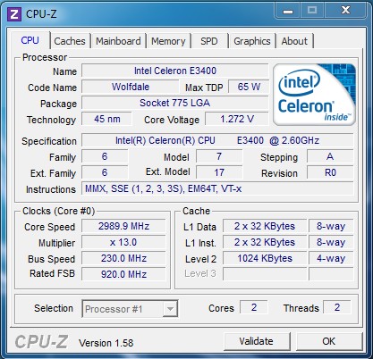

Овърклок на Е3400, а сега ?
Ако си върна всичко както беше 6х200 работи на 1.2Ghz а сега е на 2.4Ghz как това е по малко.
множителя на тоя процесор е 13 и шината е 200
пусни го на 13х201
друг вариант е да дигнеш шината до 267 и да оставиш множителя 10 така ще има клок...
Редактирано от the professor (преглед на промените)
Да съгласен съм но съм с боксово охлаждане и не смея да го дъня много но на 13х201 мисля,че няма да има проблем?
13x201 е нормалната ти честота на процесора! Можеш да го издъниш от 300 нагоре! Спокойно ако искаш клок можеш да го сложиш и на 221 и да видиш само температурите как са ти :) .
13x201 е нормалната ти честота на процесора! Можеш да го издъниш от 300 нагоре! Спокойно ако искаш клок можеш да го сложиш и на 221 и да видиш само температурите как са ти :wors: .
така може да се издъни паметта - отива на 880 (ако е ддр2@800)
Опс моя грешка. Забравих да му кажа да намали честотата на паметта. И все пак не знаем на каква стойност е тя. И според мен няма да му се издъни паметта просто компютъра няма да стартира и може да се наложи ресет на биоса :).
Работи стабилно на моята конфигурация за други не мога да кажа.
post-216342-0-54965600-1321562829_thumb.
