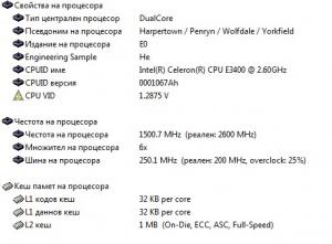

Овърклок на Е3400, а сега ?
Днес овърклокнах процесора си Е3400 на 2.95gHz, а сега се чудя дали наистина е по - добре, защото на картинката в MyComputer, ми показва следното: Публикувано изображение, забележете отзад показва 2.95, а отпред 2.60, да не би, това да е, че само едното ядро е 2.95 или ? Преди да го клокна беше 2.60, а след него 2.50, сега е по - добре смятам :biggrin:
Редактирано от KaLiMaNsKiq (преглед на промените)
Показва ти стандартната честота на която е произведен и след нея на колко е клокнат...

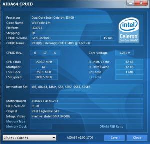

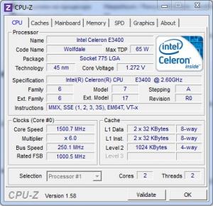

И моят процесор е същият аз съм го клокнал само като съм вдигнал шината на процесора от 200 на 250,множител 6.Може ли така да работи без да има проблеми?Температурата се е покачила само с 2-3 градуса.Който е правил клок на този процесор да каже кой са оптималните настройки при който се държи стабилно.

Първо - заключи PCI-E шината на 100 МХц, щото ше си повредиш дъното . Второ - к`ъв е тоя клок, при който процесора ти работи на 1500 МХц ( при default 2600 МХц ) :wors: При шина 250, процесора ти би трябвало да е на 3250 МХц :cheers:
PCI-E шината е заключена на 100,а за второто не знам това показва и Евереста и CPU-Z и аз щях да попитам? :cheers:
Ок само,че не видях такива функции в Биоса C1E, EIST може ли по точно да ми обясните?
не виждам проблем и така да си остане.в биос има една настройка,която при не натоварване сваля честотата на процесора,което пести не само ток,но и се запазва процесора. пусни тест за стабилност с everest-aida 64 и честотата ще се вдигне на 3250 МХц.

Изключих тези енергоспестяващи функции на процесора но пак си показва 1500 МХц.
speed-step е функцията а 6х250 познай колко е ;)
Speed-step is Disabled и не може да се променя.
Мисля,че може ама от 6 на 13 да не се оплеска работата?

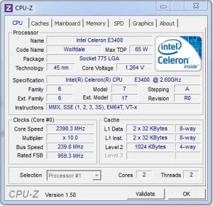

на твоята трета снимка от първия пост показва 3250 мхц-значи работи на 13
Оставил съм го на 10х200 за сега е добре и температурата е с 5 градуса нагоре мисля така да остане да не си правя повече експерименти.
тоест си го оср@л....той процесора по дефолт е по-бърз :clown: Я деинсталирай софтуера с който си го "клокнал" или дай биоса по дефолт :mark:
За да си постигнал някакъв оверклок, а не даунклок трябва да зададеш настойките на биос по дефаут. После започни да вдигаш малко по-малко... или не! По-добре не прави клок на твоята машина, ако я цениш де. Най-доброто което можеш да направиш в случая е да реснеш настройките на биоса и да не пипаш нищо :huh:
Така съм го оставил за сега държи се стабилно и ми се струва,че работи сравнително по бързо на Фифа 12 спря да насича на мах. резолюция.
post-216342-0-97033600-1321376937_thumb.
Още е в даунклок! Сега работи на 2400... 2600 му е дефаулт честотата? Казах ти да върнеш стандартните настройки на биос-а. Ако толкова искаш да клокваш прочети няколко теми, разбери как по-точно става и тогава прави това!
Ако си върна всичко както беше 6х200 работи на 1.2Ghz а сега е на 2.4Ghz как това е по малко.
