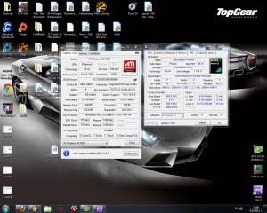

Привет.
Имам един доста дразнещ проблем и се ме безпокои от известно време.Като клокна Видео картата пове4е от 850hz и играта крашва независимо коя е. Фрризне се екарна за 10тина секудни като се слуша ауидиото от играта и след тва минимизира играта и ми подаде .....stop working.Използвам MSI Afterburn за оверклок.В прика4ения файл са спецификациите на пц-то ми...Искам да спомена 4е не е от загряване защото без оверклок и автоконтрол на вентилатора загрева до 60-70 градуса а с оверклок с ръ4на настойка на скороста на вентилатора като го сложа на 90% и 840-845 клок ми е ка4вало макс до 57 градуса.Гледах из нета ми казаха 4е може да е от драйварите и пишеше да истегля 10.5 версиа а не 11.10 която е последната за сега.Захранването ми е 500W.
П.С: Понякога ми изписва следното съобщение след като крашне играта -
Display driver stopped responding and has successfully recovered.

А замисляш ли се, че може би просто толкова са възможностите на картата? Нещата по отношение на стабилността не се свеждат само до температурата... Пробвай например с леко понижена честота на паметта и ядро да кажем на 800MHz да тестваш не с игра, а с FurMark. От там вдигай полека честотата на ядрото, за да видиш докъде е стабилно.

Значи пичове ето линка без оверклок .С оверклок от 850/1000 получавам горе долу 1 фпс отгоре, а градусите при оверклакната коре и 90 % спиид на вента е 58 макс. Daredevil първо пробвах с контрол центара на амд но пак същото..Та въпроса ми е защо като картата позволява да се клокне до 900хз в котрол центара на амд а пък крашва.Също видях че хора в нета са достигнали над 900 хз на тая видео карта но самоче XFX & Gigabyte а не на Sapphire.
