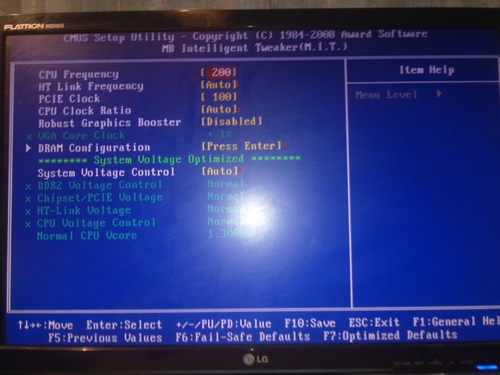

HT Link Frequency нали е Рама ?
не е,ама го остави на 800,от клока ще се повиши малко като не трябва да се покачва над 110-1200.
рама ти е dram konfiguration

дай снимка на биос основно меню!
Редактирано от dr.dechev (преглед на промените)
На снимка 1 - 800 мхц На снимка 2 - засега оставяме На снимка 3 - "Memory clock" - 667 MHz На снимка 4 - "CPU frequency" - 225 На снимка 5 - засега 1.35 , ако не тръгне - 1.375 Това е стрелба без мерник, но може да свърши работа, КЛок по записки не става
