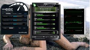

Как да овърклокна тоя sapphire. Използвам TRIXX v.4.3.0 и Afterburner 2.2.3 . Драйварите ми са Catalyst Version 12.6. Пробвах доста стойности като цяло но нищо стабилно не се получи :no-no: . А драйвара постоянно прави проблем и спира да работи. Някой ако може да помогне ще съм благодарен. Да отбележа, че за първи път се занимавам с клок :eek:

Картат е перфектна но понеже е OC ми се иска да я испъна. В каталиста скалата на ядрото ми показва макс 1100. Да разбирам ли че това е максимума, защото някъде гледах, че тази карта може повече. А колкото до температурите - и на мен ми се виждат високи но в стаята си е малко топло. Под 50 градуса вечер по хладното не пада и това при 100% fan, струва ми се малко високо. А драйварите, който дойдоха с картата са версия 12,3 но пуснах един ъпдейт и станаха на 12,6 но на няколко пъти ми забиваха. Иначе на 1100 за GPU без да бутам VDDC маи си върви добре но сега нямам много време да тествам и сигурно утре ще си поиграя още малко. Но ако не може, не може какво пък сега не искам нещо да я прецакам макар, че на няколко пъти мониторите ми изгасваха и се налагаше да рестартитам цялата система.

Съгласен съм, че на този етап овърклока е безмислен. Искам да видя на какво е способна а и да се науча все пак. Когато пусна някоя игра например кризата и ядрото е натоварено на макс в GPU-Z ми показва,че 12V спадат на 11,91V 11,94V и тогава започва това свистене при падането на тези 12V, вентилаторите са си на максимум и си звучат по техният си начин. Когато изляза от играта и ядрото се нормализира си заработва отново на 12V и това свистене изчезва. Нещо от самата карта озвучава така и се чудя дали е нормално. Тия температури много ме притесняват понеже тази карта я водят хладна а при мен на 100% fan минималните температури са около 40 градуса и то сутрин по хладното :( и не знам какво да правя понеже ако монтирам ново охлаждане ще ми замине гаранцията. Проблема при мен с афрърбърнер-а е че ми дава максимален клок на ядрото 1100мхз, така е и при каталиста. Има ли начин да отключа плъзгача за по голям клок, защото при 1100Мхз никакъв проблем на дефолтно напрежение :)

ASIC Quality 87.8% с помощта на Daredevil успях да я клокна лека полека до 1225/1525 ядро/памет и VDDC-1156, при което преминах 3DMark11 и резултата беше P8886 но след пускането на CRYSIS 2 след няколко минути игра забива и иска рестарт, понякога мониторите спират да работят и пак се налага да рестартирам. Сега пак ще правя нови опити но с Афтербърна не мога повече от 1100Мхз и се налага да ползвам трикса. Драиварите ги обнових до 12,8

Трябва да се изцеди до последно иначе не ме свърта :D .температурите са без товар. В горещините 40 50 без товар , под товар 70 80 градуса и вентилаторите ги вържа непрекъснато на 100%. Уж хладна карта ама все при мен ще се улучи с някакъв куцуз :clown:
