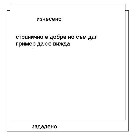

Kyocera вече е дом и работи с малка забележка че съм задал печат 1мм от всяка страна и HP p1005 няма проблем а тоя просто ми измества печата и от горния край на листа започва  почити на ръба :(  то се вижда и на теставата страница от началото на темата .

Можеш ли да ме насочиш как да реша това измесване на печата ?
Това отместване на всяко копие еднакво ли го прави или всеки път е различно?
Огледай как е поемането...
Изображението казваш започва почти от ръба - това "почти" всеки път едно и също ли е като разстояние?
Да , изместването е при всички копия еднакво , няма как да сканирм и приложа снимка понеже принтера ми е на село :(
Ето един пример
post-1048-0-49259400-1360593362_thumb.jp

Относно отместването - дава ли ти от време на време грешка че не иска да поеме? Как са ограничителите на хартията в чекмеджето?
Ако тези две неща са си наред трябва да се огледа транспорта на хартията и датчиците, което обаче може да стане само в сервиз.

Грешка до сега не е давал , разпечатил съм 20/30 копия а ограничителите са настроени на А4 -  абе чудя се дали да си позадържа моето си  HP P1005 :) да не бързам с продажбата :D

Най-вероятно тогава имаш проблем с транспортните ролки - и по-скоро в електромагнитите, които ги задвижват на даден етап от движението на листа. Остаряват там едни дунапренчета. Подобен проблем има и при Samsung CLP 300 - можеш да прочетеш повече тук:
