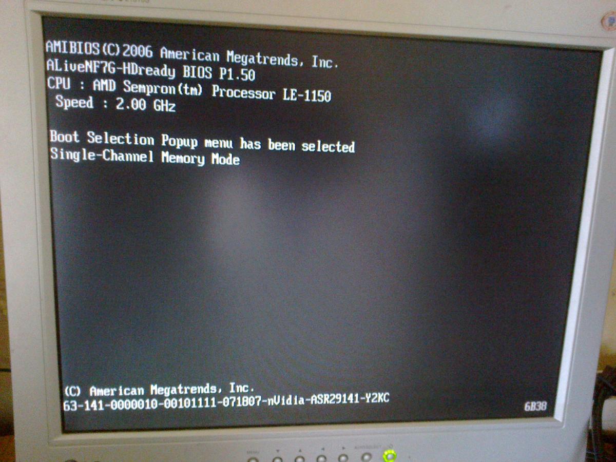

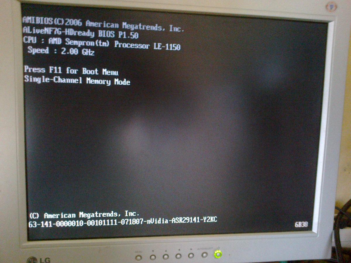

След дълъг период на престой на компа.  стартирах и излиза единствено това: post-197809-0-46200000-1363173182_thumb.  В това състояне не отчита натискане на бутон на клавиатурата (PS2 ) . Пресветват лампите й при старт. Успях да установя че когато го стартирам или рестартирам още преди да е излязъл  скриина натискам F11  и излиза това
post-197809-0-22744100-1363173322_thumb. Само до там стига зареждането. Слагах буутващ диск с Windows XP но не го засича. Пробвах с 2 различни CD /DVD устройства и отново не засича диска. Тествах харда и РАМ-а но работят на други компютри . Ресетвах CMOS-а, сменях и захранващия блок но отново резултата е същия . Вижда се на снимката , че засича процесора. Изчерпаха ми се идеите . Смятам че проблема е в дъното , но какво точно ? Не ми се взима ново дъно , дали може да се отремонтира. Моля ако някой има информация да сподели ...  :(  :(

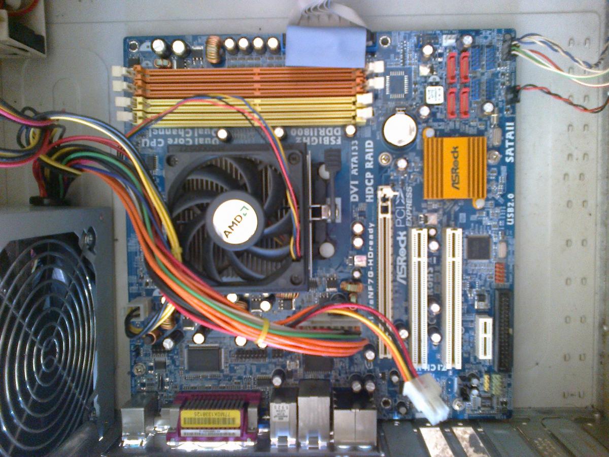

Как резетнахте точно? на дъното има 4 пина конектор за процесора - той включен ли е?
post-197809-0-84321900-1363180721_thumb.
Първо като махнах батерията на БИОС-а за около 12 часа. След това и чрез CLRCMOS1 пина до батерията. И ако става въпрос за конектора от захранването към дъното , за процесора. да включен е . ето и снимка като съм махнал обаче РАМ-а и харда. post-197809-0-84321900-1363180721_thumb.

На първата снимка РСто е увиснало при разпознаването на устройствата.
На втория екран сте изпреварили предното зависване и сте извикали буут менюто при което също зависва защото не са детекнати устройствата и чак след това може да виги даде в меню за избор на буут.
Когато сте натиснали F11 натиснете F2 и вместо към бут менюто трябва да влезнете в биоса.
Откачете всички дискове и ОУ и ги закачайте след това едно по едно, ако са АТА обърнете и внимание дали джъмперите са в правилната позиция.

Не се получи, откачил съм всички ОУ и Твърдия диск. При натискане на F11 - Boot selection popup menu has been selected и до там. С F2 се влиза в биоса на дъното , но няма успех същото като на снимките , които съм качил....
След окачили всичко , без да натискате клавиш , минава ли опознаването и да стигне до екрана с надпис че не намира ОС ? Клавиатурата нали не е някоя мултимедийна ?
