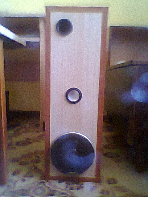

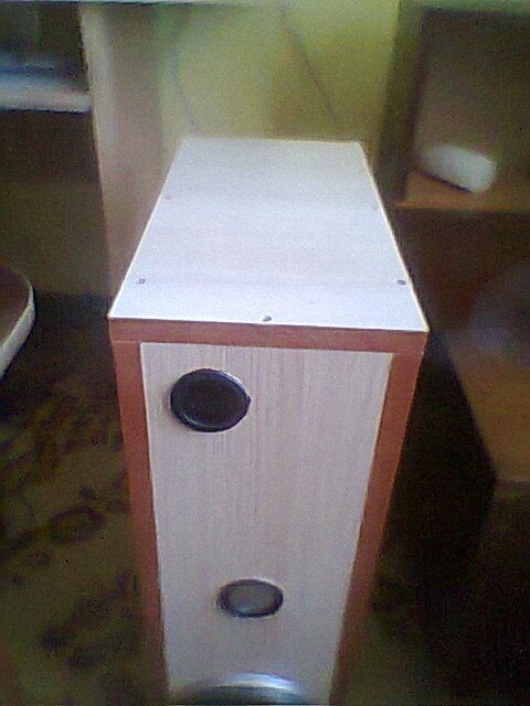

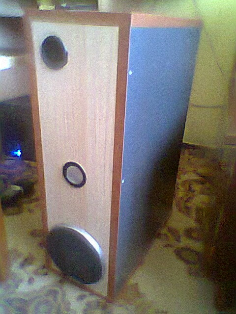

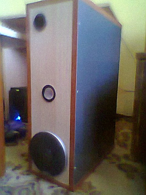

Искам да споделя с вас какво успях да сътворя и сем много доволен от този мой първи проект :)
Тонколоните са а авто-говорители Blaupunkt 40w 4ohms 5.25' fr-70-20.000hz 91db. Сложил съм по един брой пищялки неизвестна марка :D  Отворен тип с бас-рефлектор . Габаритните им размери са : в-600мм,ш-200мм,д-400мм (знам че това са адски странни размери )Материала е ПДЧ 1.8см .Снимките им са малко гадни понеже в момента нямам фотоапарат . Бас-рефлектора е 50мм на 250мм намира се в горния ъгъл на тонколоните . Тонколоните са сглобени с винтове и лепило С300 . Вата не е лепена от вътре но едно вълнено одеало свито на топка ми свърши чудесна работа :D  . Бих искал да чуя вашите мнения и според вас дали може да се подобри нещичко по тях освен филтрите с които скоро ще ги обзаведа :)

Публикувано изображениеСнимка0042.jpgПубликувано изображениеСнимка0043.jpgПубликувано изображениеСнимка0044.jpgПубликувано изображениеСнимка0045.jpg

И това ще стане сигурно но в бъдеще време , знам че това ще изолира допълнително издишането но за сметка на това се постарах доста с лепилото :D

Много добре се е получило според мен . Вашното е да звучат добре другото майната му :)

Звукът е супер. Средите са оригинални. Абе важното е на теб да ти харесва...

Може ли да споделиш с какво лепило ги лепи аз пробвах от вътре да лепя с хелмевект обаче резултата беше като с лепило за гланцово б
локче :D
Щом на теб ти харесва как звучат - това е най-важното.  ;)

Забележка: Стои много грозно като изкараш кабелите през рефлектора...
Тия Херцове в тия кутийки ѝм е лошо сигурно.
като гледам кутиите са по над 40 литрови , басрефлекса е с колямо фи , що да им е лошо ?

по-малко дупки , по-малко издишане :):D

BTW  Не съм се съобразявал с нищо освен с акъла който ми даде един мой колега , доста по-възрастен от мен . Вметна ми идеята да направя високи , дълбоки и тесни кутии за говорителите . Това ми се стори логично особено като се има в предвид че това са авто говорители . В момента слушам музика без да ми е нужен никакъв басов говорител този който е на узилвателя ми дори е спрян . Но долавям проблем в цялата идилия , усиля ли ги докрай започва за пръщи звука предполагам че е от усилвателя понеже е слаб а трябва да захраня 80w  музика .
Съвета който са ви дали-нека други да го коментират.
А съвета който ще ви дам аз е: Не слагайте филтри.Картината ще се омаже тотално,а може и усилвателя да направи"чао"

Филтрите не са ми толкова важни по-принцип . Но пращенето и кривенето се дължи на усилвателя нали . Марката е HERCULES по принцип го дават да захрани общо не повече от 10 вата , обаче се представя много добре с тези колони . Но винаги има едно голямо НО :D
Не, пръщенето се дължи на говорителите. Сигурно и 10 вата са им много. 80 вата колони няма да правят така. Ватовете са интерпретирани в Китай и 800 да напишат ще е същата работа.
Колони се правят с истински дори и евтини говорители с ясни параметри.
Забравих да те похваля за кутиите! Дори и от лошите снимки се вижда, че си се старал.  Само ползвай повече лепило и по-малко винтове и ще е супер.

Закупил съм ги от магазин , няма да спомена кой . Производителя ясно е упоменал всички параметри . Имам още едни колонки които са много малки като обем JVC  30W 8 OHMS . Те също кривят звука и Тях ли да ги мисля за боклуци ? Не знам , не разбирам много но не мисля че е от говорителите . Тези дни ще пробвам тонколони от касетофон Philips който за годините си вади невероятно качество на звука ако и с тях се получи кривене , какво да правя ?
Мерси много . За двете кутии успях да изразходвам около тубичка и половина лепило за което се радвам понеже успя да уплътни хубаво навсякъде :)
