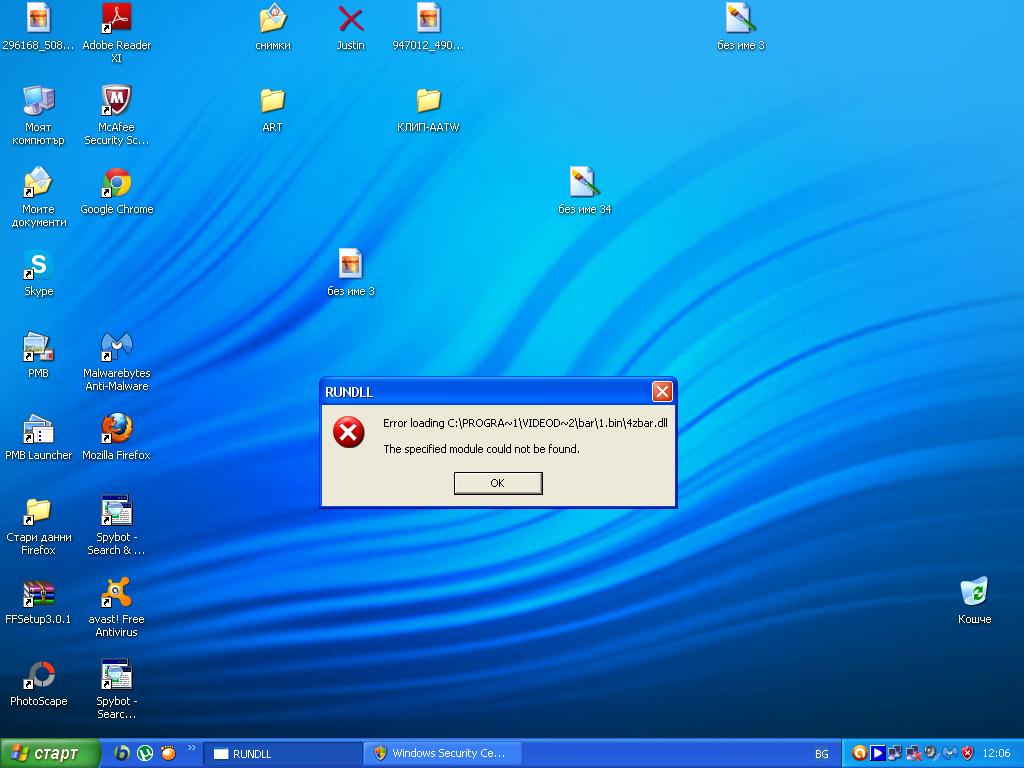

Какво значи това съобщение, което излиза при включване на компютъра?
Здравейте, при включване на компютъра ми излиза това прозорче? Кали начин да се справя сама с него ? Изглежда ми сериозно. Незнам дали има връзка, но преди няколко дни май малката е изтрила нещо от диск С , знам ли, май от тогава взе да се появява. Ще се радвам ако ми дадете идея.
post-339251-0-27682500-1371750549_thumb.

Ами в системата ми със сигурносt имаше PC Performer. С който най накрая мисля, че успях да се справя. Може и да има още зарази, незнам. За това и се виждат Malwarebytes... и други такива програмки. При положение ,че имам McAfee и Avast мога ли да деинсталирам McAfee ?

Някога инсталирала ли си:
MindSpark Toolbar Platform for Internet Explorer and Firefox
Ако не си сигурна, погледни във C:Program Files дали имаш папка:
videodownloadconverter_4z
Да, имам такава папка в С.

Понеже не си дала линк към новата ти тема, а и аз не можах да я намеря, ще пиша тук.
Решение на проблема е:
Деинсталираш от Контролен панел Премахване на програми. И забравяш за програмата.
Ако ти е необходима, погледни как може да се поправи:
http://www.boostbyreason.com/resource-file-13434-4zbar-dll.aspx
