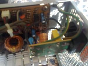

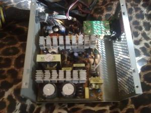

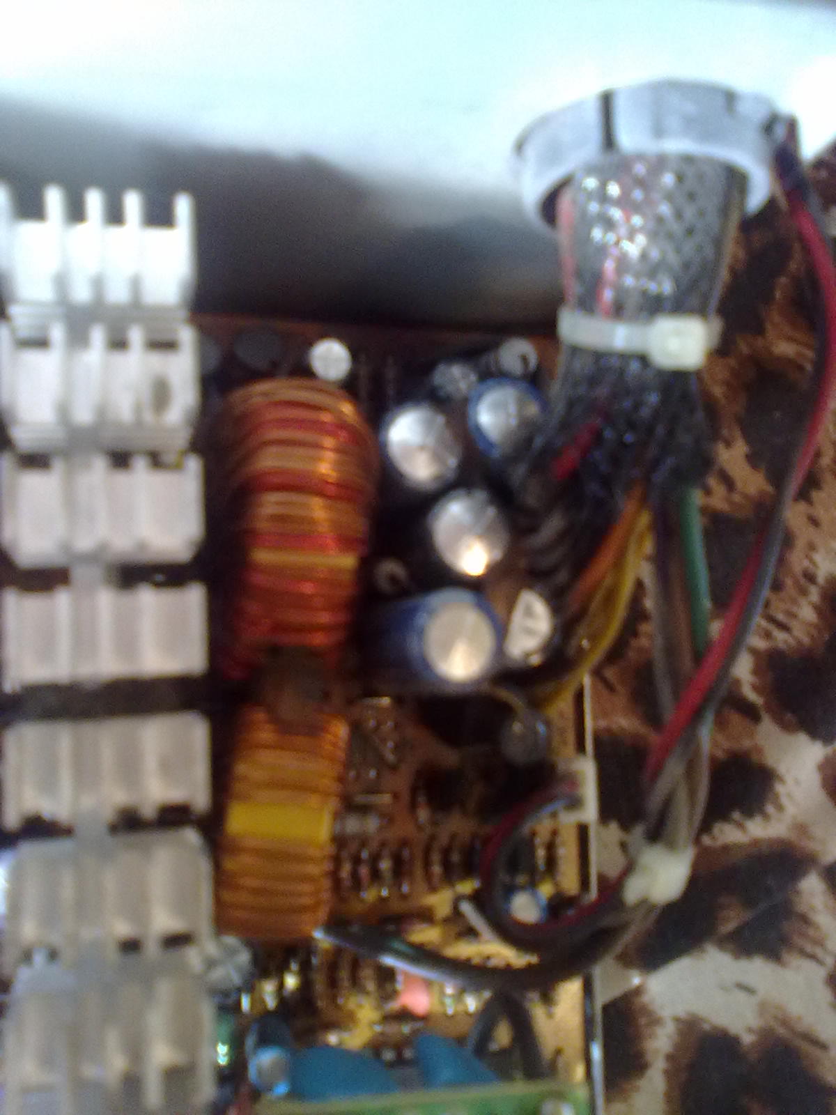

Ще прикача снимки на захранването към поста, но ми се струва, че има 1 - 2 издути кондензатора, но не съм сигурен. Погледнете вие и ако може ме посъветвайте и ще видя да го закарам в краен случай на техник.

Не един два а 4 има :)

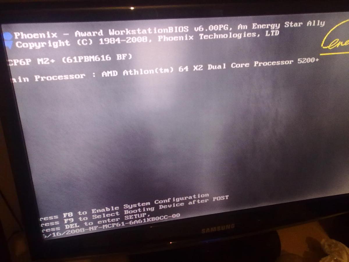

Купих ново захранване, но пак продължава при пускане да дава черен екран и да забива. Купих и нова батерия на дъното, но и от това не е и вече не знам дъното ли е или видео картата. Пробвах да махам платките за рам паметта , тъй като са 2 само с 1 да го подкарам, но пак не става, пробвах и с друг твърд диск, но пак без успех. Останаха само видеокартата и дъното, което ме плаши и не знам какво да си мисля. Имате ли някакви идеи ? Ще прикача по - долу снимка на момента, в който забива. П.С - извинявам се за двойния пост.

Снимки по - качествени от това не мога ;(, огледах около процесора и мисля, че има 1 надут, който съм го отбелязал със стрелка, а за другите съм сигурен, че не са. Пробвах без да рестартирам биоса (под това разбирам без да махам батерията) да включа вградената видео карта, като извадя нормалната, но ми дава само бял екран без образ. Ето и модела на дъното: http://www.biostar.com.tw/app/en/mb/introduction.php?S_ID=315
