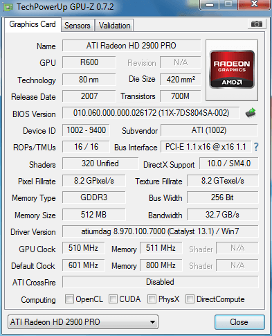

Вчера реших да си инсталирам една Аида64 да видя как стоят нещата с температурите на компютъра. Общо взето всичко беше нормално с изключение на видеото. Там показанията бяха доста завишени: температура в покой 67 градуса.
Това е видео картата: http://www.sapphiretech.com/presentation/product/?psn=000101&pid=138&lid=1
Забита на това дъно: http://www.gigabyte.com/products/product-page.aspx?pid=2607#ov
Захранването е Фортрон 400W, ОС Windows7 x86
След това, което видях като показание, реших да ги потвърдя с GPU-Z:
След това пуснах FurMark за да видя как се повишава температурата и скоростта на вентилатора. Тук стана интересно. CPU Load си стоеше все на 0%, а Fan Speed на 38% и не се промени показанието на никъде. Реално обаче скоростта на вентилатора чувствително се увеличи. Направо като реактивен започна да бучи и отзад струята беше доста силна. GPU-Z показа, че температурата нараства и стигна до 97 градуса. Въпроса ми е мога ли да вярвам на тези програми? И изобщо на датчика на видеото. Преди няколко месеца я разглобявах за да я почистя. Смених и пастата, но малко остана от старата отстрани покрай кристала, защото там не посмях да пипам за да не го повредя. Имаше няколко чипа, които контактуваха с общия охладител посредством термо лепенки, които при разглобяването бяха здрави и не съм ги пипал. Започвам да се съмнявам, че е трябвало да ги сменя и тях, но не знам колко дебели трябва да бъдат и дали изобщо може от тях да е проблема или от излишната термо паста която е встрани от контактната повърхност реално. Друго не съм правил по картата. Въздушният поток в кутията(Foxcon) е добър. Драйверите са с последния Каталист от януари тази година. Ако имате някакви идеи на какво може да се дължи тази разлика в показанията ще се радвам да ги споделите. Поздрави!

Разглобих картата, изчистих със спирт и една много фина четчица навсякъде където имаше размазана термо паста. Почистих радиатора, макар че нямаше много прах и не пречеше на въздушния поток. Сега направих 31 минутен Burn-in test с FurMark и максималната температура, която достигна беше 81 градуса. Интересно, че все още не ми разчита нито натоварването на графичния процесор, нито оборотите на вентилатора. Много странно! Да не би да има повреден датчик или да потърся по-стара версия на GPU-Z?

В интерес на истината съм инсталирал само драйверите без контролния център. На моята температурата в покой е:
Като не обръщаме внимание на графата Fan speed и GPU load. Те не работят! Не вярвам много и на датчика за температура. Съмнява ме да не показва повече. Не е възможно след ремонта преди малко студена карта като я включих и веднага ми показа 54 градуса и бавно достигна до 67-68 в покой  :shock11:  Мисля сега да разкарам сегашните драйвери и да сложа някои малко по-стари да видим какво ще се случи. След малко ще пиша.

Ооо явно за такива температури не мога и да мечтая  :no-no: Сега малко порових из интернет и като цяло отзивите са че тази карта доста пече! Е при мен е малко по-топла от колкото трябва да е - около 10 гр. отгоре, но и в стаята ми е топло - 28/29 градуса.
