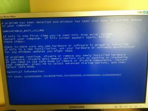

Ето какво показва.
Даа.От Microsoft казват за тази грешка, че е от твърдият диск.
Даже препоръчват от Recovery Console да се стартира chkdsk /r
Та за целта ще ти трябва инсталационният диск.
Ти имаш ли такъв???

Това за което ти писах,/за проблем със твърдият диск/, ако е така няма да помогне преинсталацията.
Щом можеш да направиш преинсталация, мисля че имаш бутваш диск.
Тогава пробвай да го стартираш.
И когато премине Windows Setup.
На следващата страница избери чрез натискане на бутона R за да се стартира Recovery Console.
И след като стартира напиши  chkdsk /r
Направих това което каза и тръгна изписа някои неща обаче сега не мога да го снимам затова преписах всичко:
C:>chkdsk /r CHKDSK is checking the volume... CHKDSK is performing additional checking or recovery... CHKDSK is performing additional checking or revocery... CHKDSK is performing additional checking or recovery... CHKDSK found and fixed one or more errors on the volume.  51199120 kilobytes total disk space.  26623368 kilobytes are available. 4096 bytes in each allocation unit.  12799780 total allocation units on disk.   6677842 allocation uints available on disk.

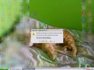

Като тръгна се показа прозорец chipset.exe Application Error.
Колегите в антивирусната секция, ще помогнат с обновяването на счупените регистри, ако ги помолите. Системата е почистена, но явно има нужда от подмяната на някои системни файлове или цели услуги, с читави копия.
Редактирано от sliderum (преглед на промените)
А докато сме на темата за този компютър може ли някой да помогне да премахна това.
post-328276-0-05948900-1378576103_thumb.
Можеш да опиташ с чистене на настоящите драйвери за видеото и да инсталираш тези от диска към видеокартата, или най-новите, които са пуснати за нея, на чисто. Колегите ще ти укажат как става процеса. Но има вероятност да има проблем с лош контакт с между картата и слота...някакво замърсяване или окисление по клемите. Размърдване или изваждане и отново поставяне на видеокартата, и на кабела между нея и монитора и/или проба с друг кабел...Също и подобен проблем с кабела от видеото до монитора. Това, ако проблема е останал, след поправяне на регистрите и сервизите(услугите). Ако след всичкото описано проблема остава, тогава вероятността от това картата да сдава багажа, ще е доста висока.
