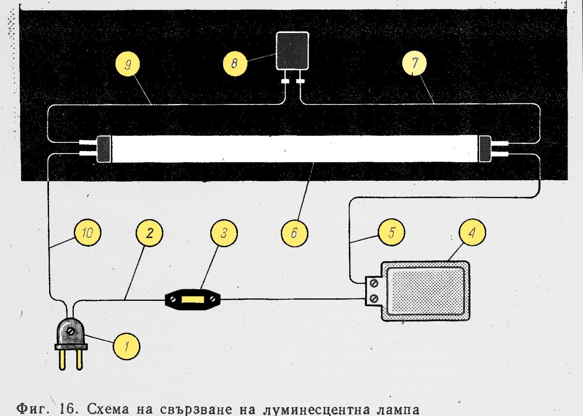

Схема на 36 лампи?
По принцип знам 36 с една фасунка схемата, но на аквариума ще сложа с две фасунки лум.лампа и се чудя схемата така ли беше, да не обърка нещо.
Ето я рисунката.
Така ли се подвързваше една лампа с две фасунки? Ако реша да си направя тяло с 2 пури такива дълги или 3, схемата как ще изглежда? Дали за всекя поотделно е все така схемата и само спусаците от фазата и нулата ги набутвам в една устра клема. Демек 3 кабелчета за фаза, 3 за нула в едната страна на устра клемата и от другата идващите и така?

Много неясен и нескопосан пост. "Рисунката" и термините, които се използват в него са много далеч от електротехниката. Схемата на свързване е елементарна и я има на всеки дросел, различен от електронен.

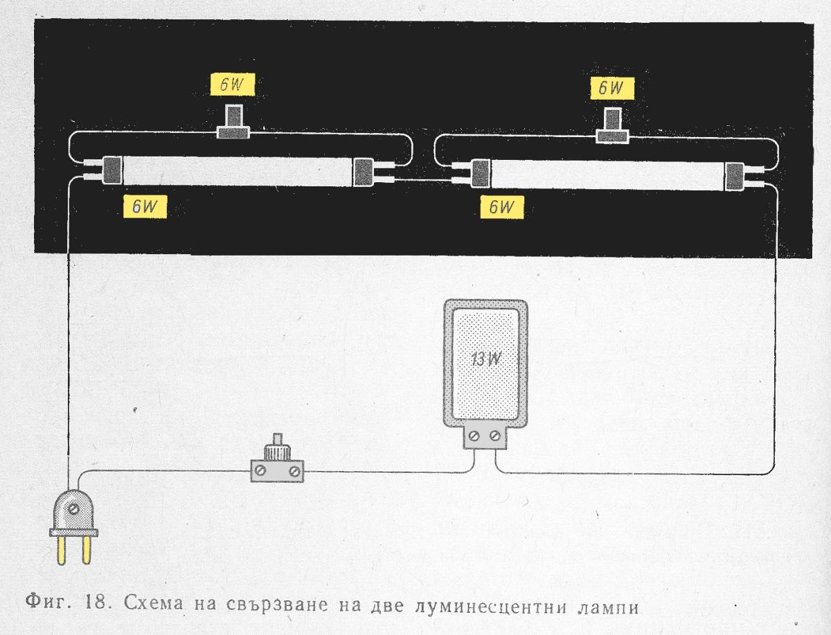

ето схема, която начертах точно за една минута със същия този "пейнт".
да виждаш разликите ?
 всяка една луминисцентна лампа трябва да бъде свързана по този начин.
Дали е една, две, три пет.....петдесет -  всяка трябва да има стартер и дросел.

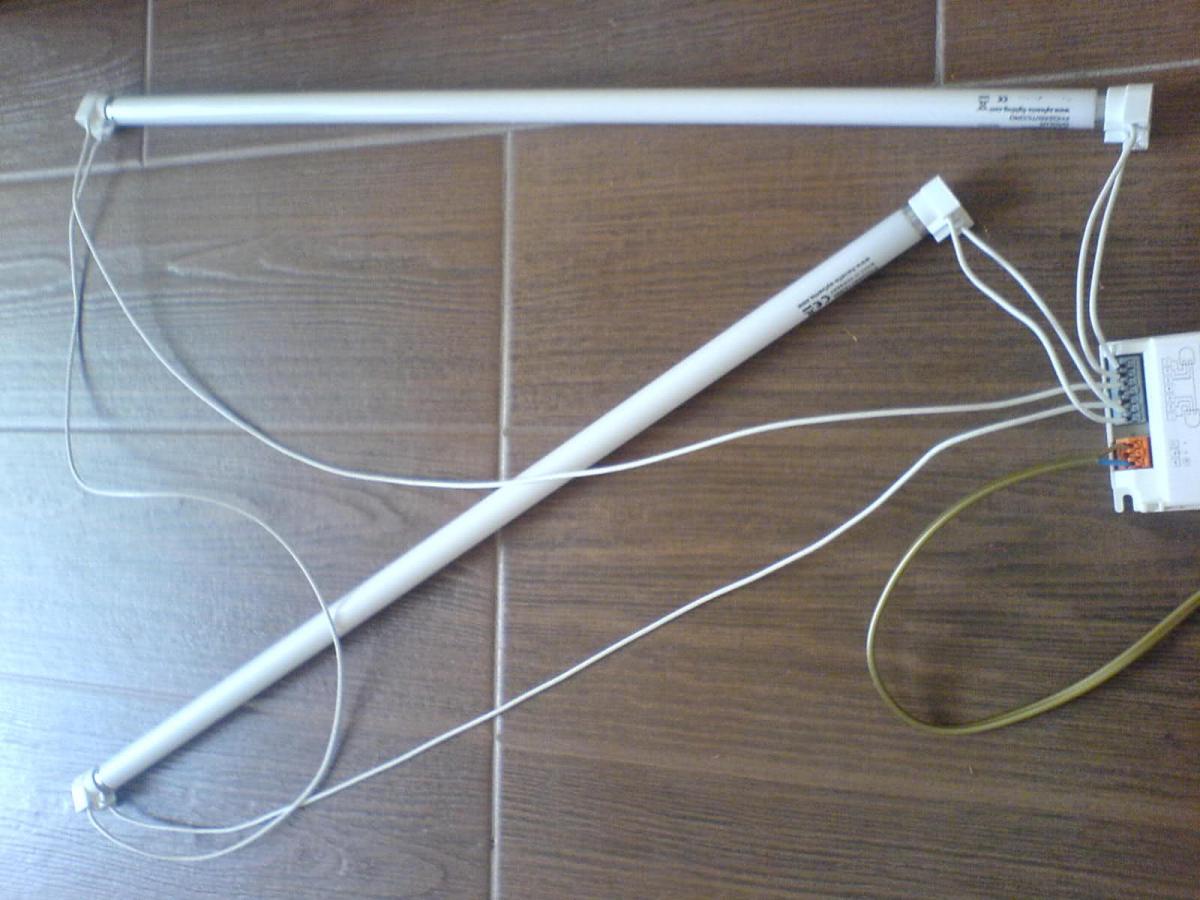

Ако се използва електроенен баласт от този вид - схемата се опростява :

Аз си знаех, че моята "рисунка" ще светне, но исках потвърждение. Когато правиш едно тяло такова, тя в тялото ще изглежда по начина, по който съм я нарисувал, но с малко подредба. Крушка е, защото са ме наричали "крушкара", да виждам разлика в схемите, но аз съм направил рисунка не схема, виждаш разликата, нали? Спирам да ви затруднявам потенциала.
