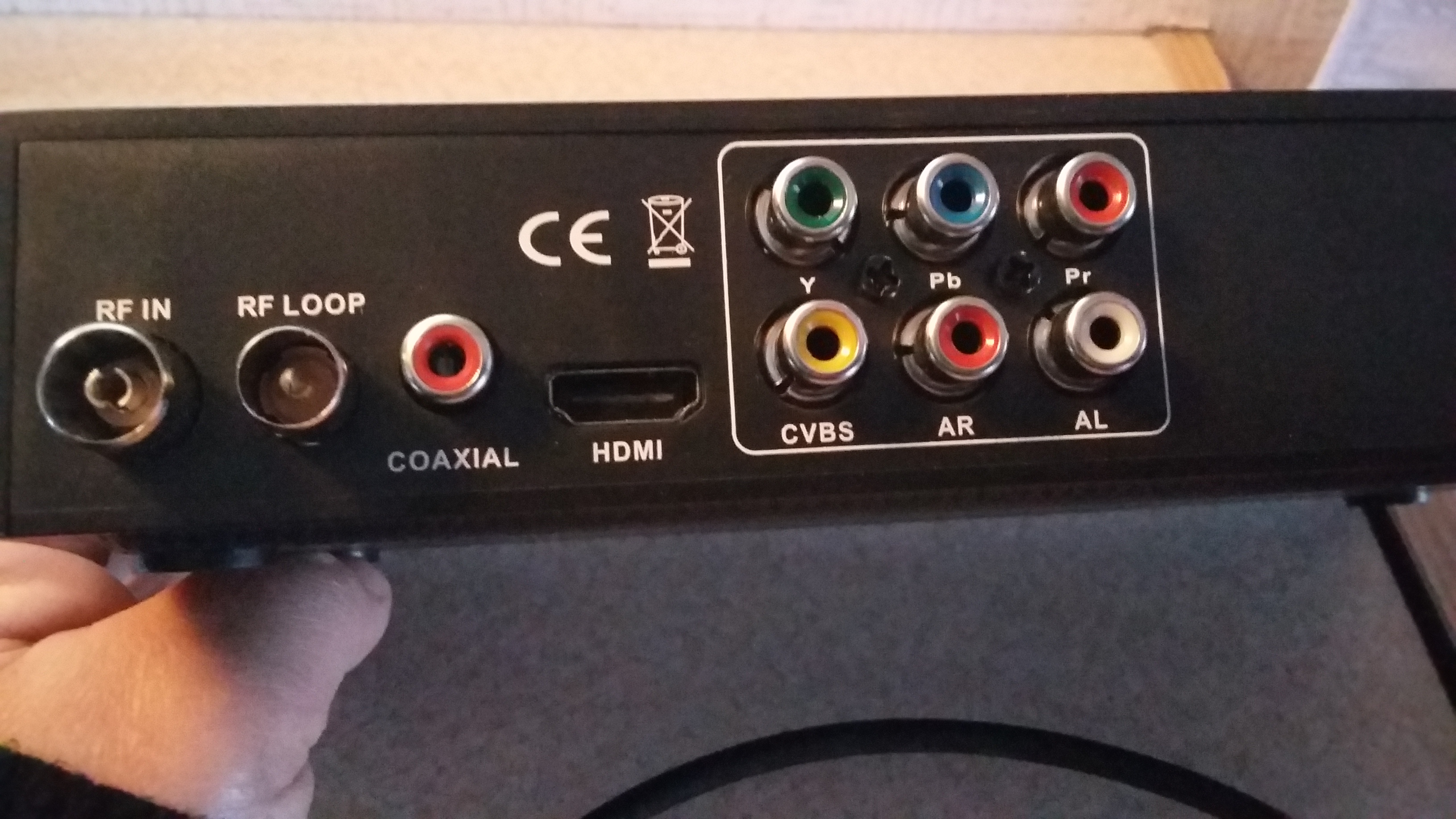

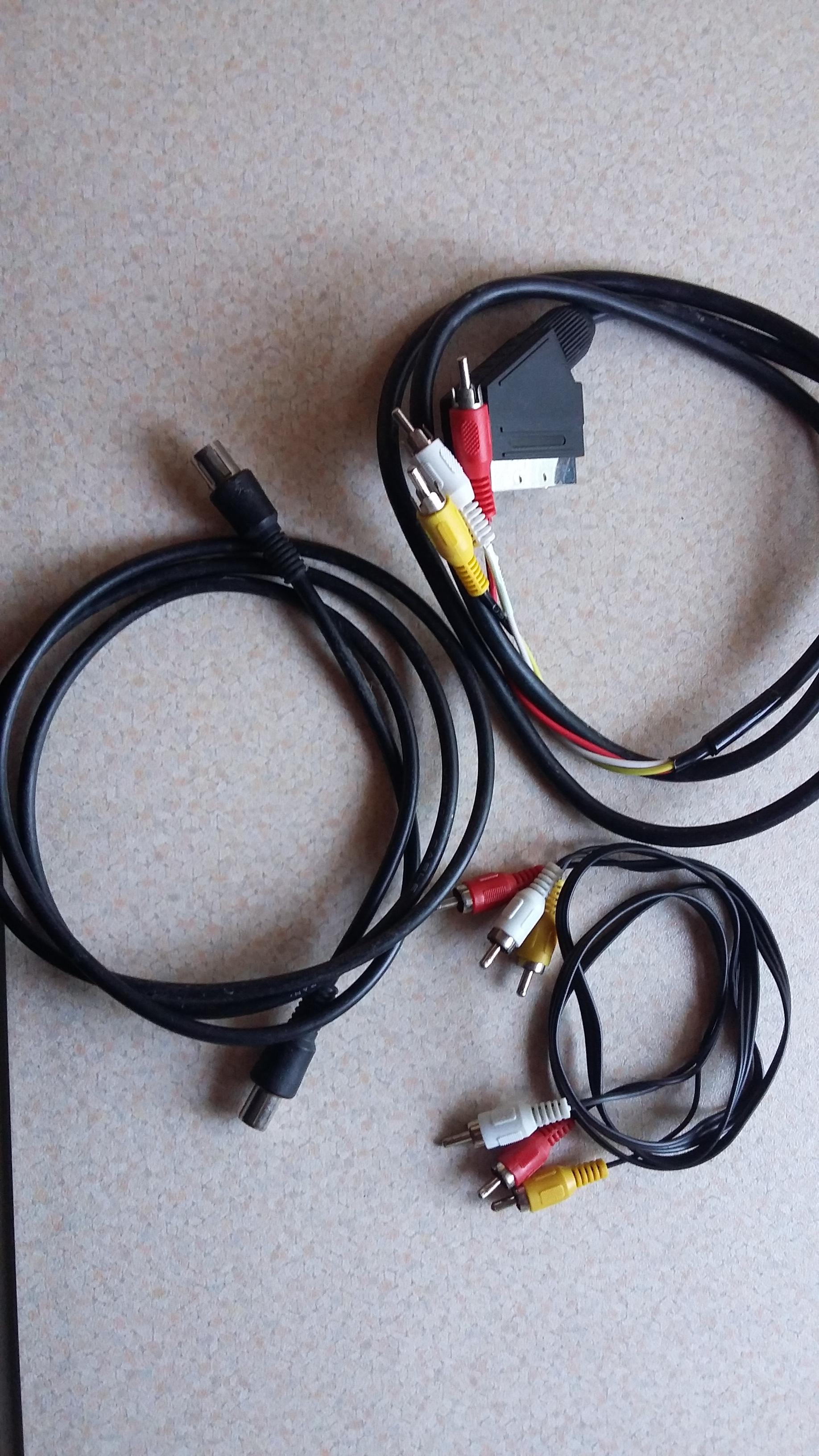

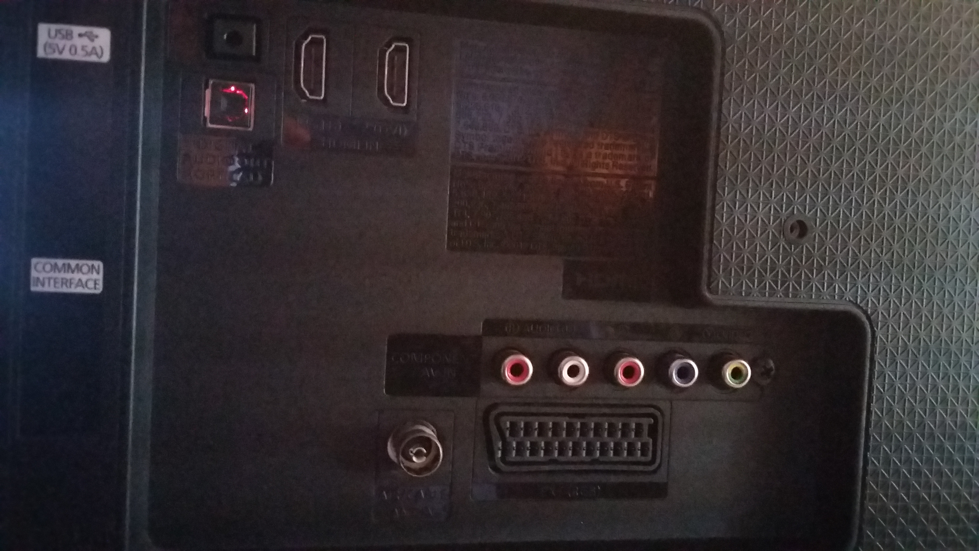

Здравейте. Днес си купихме декодер за караваната, който е Mini.HD Mpeg4 H 264 DVB-T. Как ли не го молихме и не става. Кажете ми моля ви какво да направя. Как се свързва правилно, че вече си мисля, че ние грешим някъде. Това са ми изходите на телевизора.

Към какъв телевизор се свързва? По възможност снимайте гърба на телевизора с конекторите. И конекторите на декодера.
преди 2 часа, ExaFlop написа:
А телевизора е Самсунг. Не е стара машина
