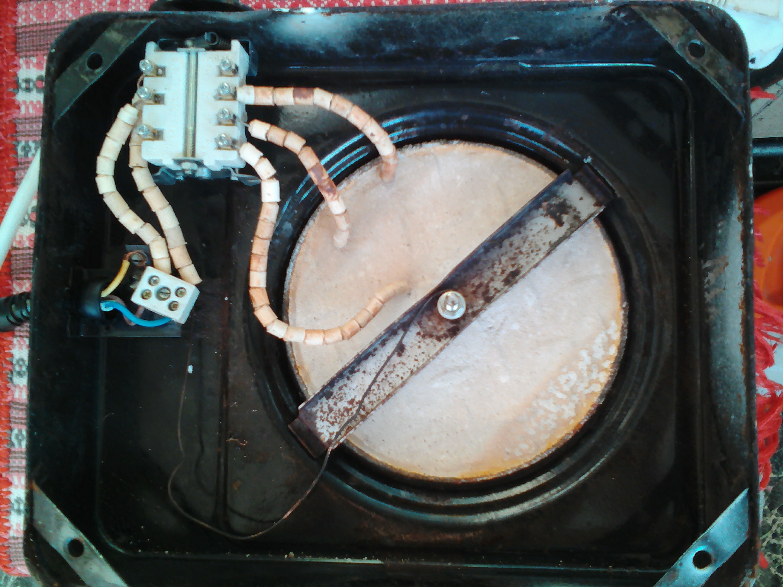

Здравейте,реших да възтановя един котлон с малко сантимент за мен и моля да погледнете,дали правилно съм го свързал.Благодаря предварително!
Palmi
Мога ли да попитам нещо, извън въпросът ти ?
Този винт/болт (без глава), посредата на котлона - за който се "хваща" тази шина, която държи самия котлон (който се вижда на снимката, както си снимал долната страна на плочата), развива ли се или си е "фабрично" завит към плочата ? Питам, защотто и аз имам една печка, на която искам да сменя стара плоча, но новата ми е без винт (но с място за такъв), и се опитах да развия на старата винта (който е без глава), но не успявам....та се чудех, дали мога да го развия, за да го ползвам с новата плоча ?
Благодаря!
