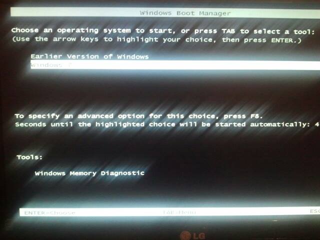

Здравейте не знам дали точно тук или другаде трябва да поставя това но мисля че тук искам да попитам до преди като сстартирвах Pc-то не ми се получаваше това което може да го видите в прикачения фаил  може ли някой да каже как да го премахна и какъв е проблема ?
post-341234-0-62850300-1385939095_thumb.
Предполагам, че имаш проблем с рам/а. Направи един тест, с програмата "MemTest"

Това пък как го реши?Проблема на автора е, че е преинсталирал Windows без да форматира C-то. За това старият Windows стои като опция за стартиране. Когато отвориш C вероятно ще забележиш две папки (не само тези двете де). Едната ще се казва Windows, другата ще е с име Windows.oldПоздрави!
Kaто отвориш системна конфугурация.ако има две ОС които могат да стартират поотделно,ще се показват тук(На снимката е само една ОС):Публикувано изображение Просто изтриваш тази ,която не ти е нужна.Бутонът за изтриване ,ще е активен в този случай.                                                                                                                                                                                                                                                                                                                                                                                                                                                                                                                                                                                                                      П.П. Правилно е да се пише стартиране,а не стартиРване!

Омазан е буут лоудъра. Ето този инструмент е доста полезен в случая, или по метода на колегата преди мен.
Омазани са нещата поради неграмотна ( без да искам да обидя автора на темата ) инсталация . Не зная какво е форматирал и какво е имало и къде на системата , нямам и намерение да гадая . Ако автора желае може да погледне това , решава този проблем със сигурност .
http://www.nextofwindows.com/how-to-remove-earlier-version-of-windows-in-windows-7-bootloader-with-bcdedit-command-line-utility/
Благодаря много помогна найстина и стана. Респект  :tongue2:
