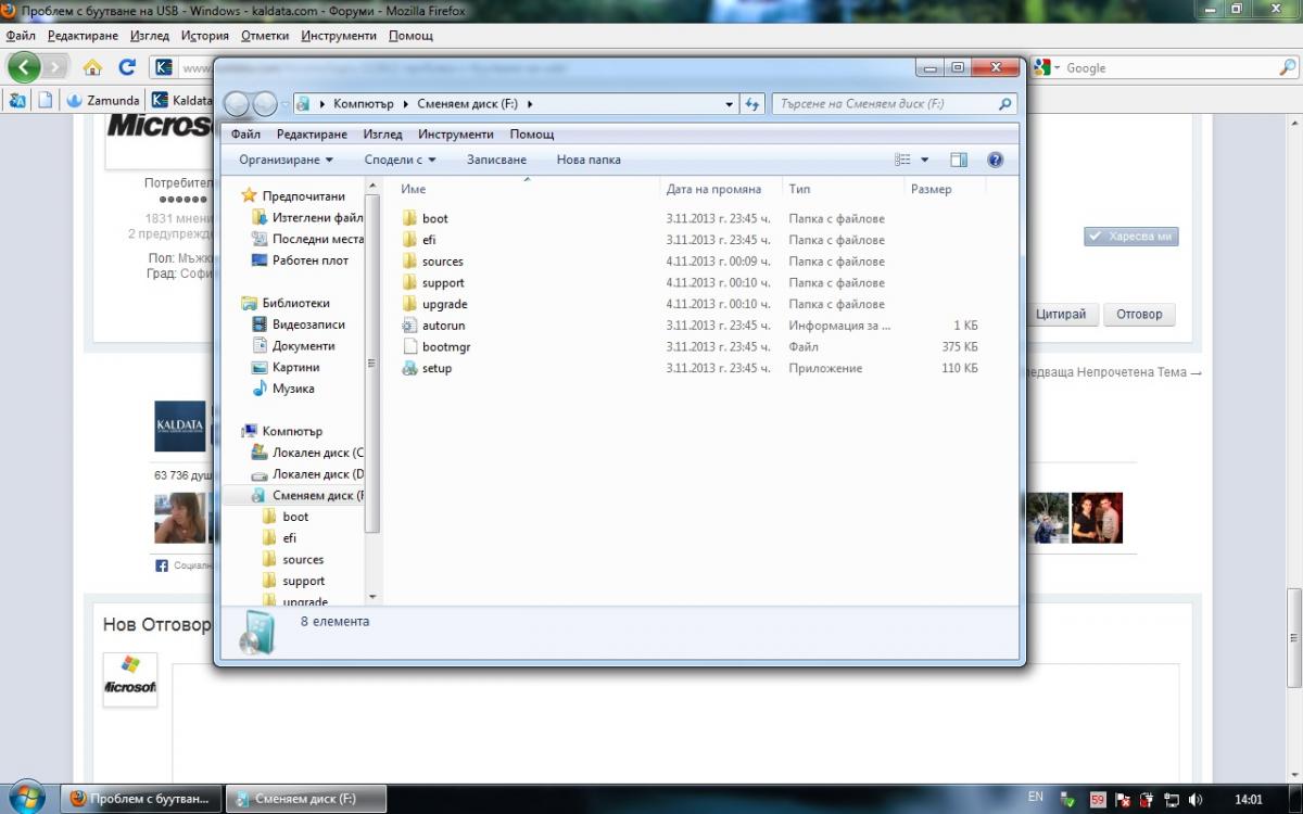

Като правиш флашка за Уин 7 , правилно си използвал тула . Флашката преди да я направиш форматира ли я и в какъв формат ?  След като е направена вече , като я включиш и отвориш виж вътре какво има в края на нещата де
Това копие от което правиш флашката доказано читаво ли е ?
Опитай да форматираш флашката преди процедурата  по направата й със Уин 7 и USB /DVD tool  във NTFS.
Ето това трябва да има вътре след края на процедурата :
post-321919-0-83662200-1390823848_thumb.

Като правиш флашка за Уин 7 , правилно си използвал тула . Флашката преди да я направиш форматира ли я и в какъв формат ? След като е направена вече , като я включиш и отвориш виж вътре какво има в края на нещата де .
Форматирах я в NTFS. Да, проверих, инсталационния файл си е там дори го и отварям.
