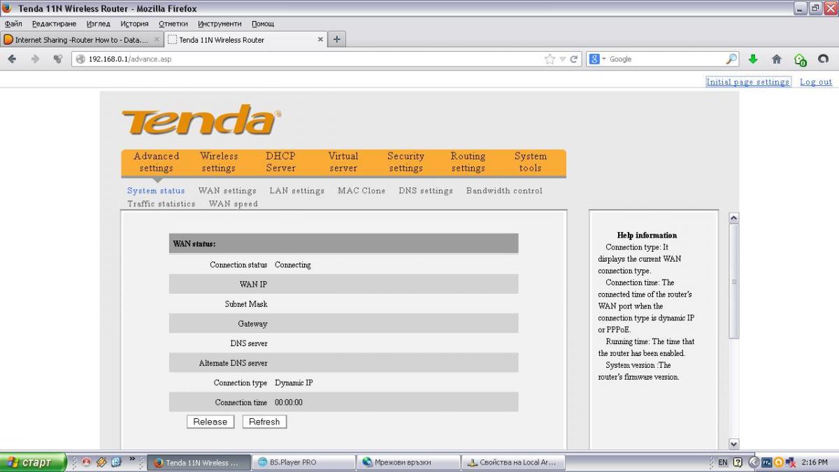

Трудно ми е да оправя настройките на Тендата,че да може да ми заработи отново както трябва ;) И как ще ги въведа тези настройки с ИП и други неща... ;)
Нали ти си спрял DHCP на Тендата? По същия начин го пусни. За кои ип настройки конкретно питаш? На вивакомското устройство или на лан картата? На вивакомското имаш ли изобщо достъп до web интерфейса за настройки? Знаеш ли как да сетнеш статичен адрес на лан картата на компютъра?
Само с  пускането на DHCP на Тендата не се оправят нещата.Вивакомското устройство не ме интересува сега в случая,аи на него му нямам достъп до интерфейса,трябва да го свържа с компа...А това не го знам "сетнеш статичен адрес на лан картата на компютъра" .
Само с  пускането на DHCP на Тендата не се оправят нещата.Вивакомското устройство не ме интересува сега в случая,аи на него му нямам достъп до интерфейса,трябва да го свържа с компа...А това не го знам "сетнеш статичен адрес на лан картата на компютъра"  И каквото и да правя WAN настройките си стоят празни. .
post-85962-0-73167100-1394885745_thumb.j
Редактирано от dbitzepsa (преглед на промените)
Ееее и тая тема е пълно мазало. Съвсем си объркал нещата. Първо говориш как нямаш достъп до Тенда-та. Сега пък нямаш нет през нея. Правил си някакви опити да я ресетваш и явно си успял щом вече имаш достъп. Задаване на статичен адрес е елементарна операция и беше редно поне за нея да се ровнеш в нета въпреки, че вече не е необходимо да го правиш, щом достъпваш Тенда - и все пак само информативно ЦЪК. Ако трябва да гадая отново, то вероятно нямаш нет през рутера, защото си ресетнал Тендата, в която е бил клониран мак адреса на лан картата на компютъра, по който те разпознава доставчика ти. И това си правя извод, че директно с кабел в компа казваш има, но дали е така не е съвсем ясно. Питате за някакви операции и се захващате без да сте прочели и ред. Трудно бихме помогнали ако спестяваш какво си правил до тук, след като не са на лице елементарни познания по поставената задача. По-горе в постовете беше обяснено какво да се направи и ако не беше чел м/у редовете нямаше да се стигне до тук. Сега следва или викаш човек, който е наясно и ти прави всичко каквото искаш или просто внимаваш какво точно се пише в темата и полагаш усилие да се справиш сам.
