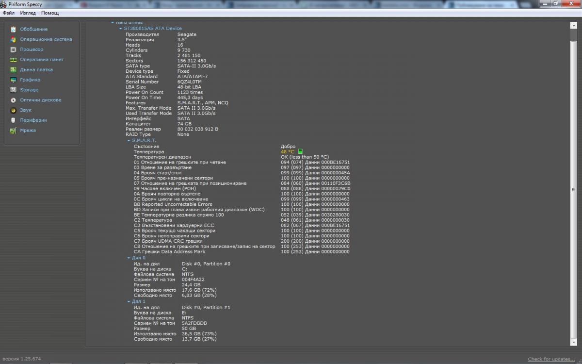

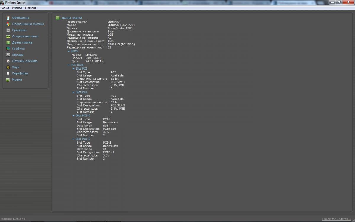

Здравейте ,искам да ви помоля за помощ .Хард диска ми е вече прекалено малък . И искам да сложа нещо по-голямо мисля ,да си взема 500 гб обаче се чудя дали моето дъно ще го понесе . Въпроса ми е към вас ,колко гб хард диск да си купя и компютъра ми пак да си работи добре .
Благодаря на всички ,които ще се опитат да помогнат предварително .

Колега ,малка е кутията и е легнала да . Но аз този оригиналният така или иначе ще го махна . Това ,което ме притеснява дали дъното ми ще може да го понесе да не вземе да забива от информацията .
 Lenovo ThinkCentre M57 е с много малка кутия, дори захранването му е външно.
Няма място за втори хард, вариант е да се вземе външен.

Компютърът е Lenovo ThinkCentre M57. Кутията е снабдена с 2 слота за 3,5 инчови хардискове.
