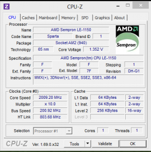

Ами на дъното пише Nforce 520 series c2 RAM:2gbProcessor:AMD sempron 2,00ghz (940)Video:Nvidia GeForce GT-610 1024mbЗахранване Fujitsu Siemens
преди бях със Althon но не помня колко GHz бешеМоже ли да се овърклокне поне малко

аз защо си мисля че сокета е 939 защото за 940 няма sempron?

Има с 940 пина на цокъл АМ2

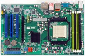

Не е това дъното ми..

Ами на дъното пише само Nforce 520 series c2 !

Не е това казваш, но в гугъл излиза то с този критерий.
AIDA показва ето това име  /на дъното/
Colorful C.N520E v1.5

мислиш щото не знаеш. точно на сокет 939 няма семпрони.... семпрони к8 бяха на сокет 754 - там имаше само single channel и на семпроните беше орязан контролера за паметта DDR1, soket 939 беше за k8 с двуканален ддр1, и после се появиха ам2 на сокет 940, неговия семпрон е LE-1150 точно за такъв сокет. ам3 също е на сокет 940... а първите семпрони бяха орязани по кеш k7 с фсб 166 (овърклокнат фабрично duron)...
