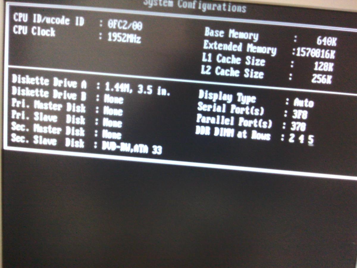

Вчера всичко си беше добре.. Днес включвам компютъра и ми излиза следния екран, който съм прикачил долу.Как да реша проблема?

Явно нямаш вързан хардиск или ако имаш, не е много вързан, или има проблем от някакво естество.
Възможно ли е да се е напрашила някое слотче и да е от там проблема? Защото включвам-изключвам всички кабели, но не се оправя.. :@
За какво столче говориш и какви кабели пипаш? В момента биос не ти намира хард диска и от там не може да ти се зареди операционна система.

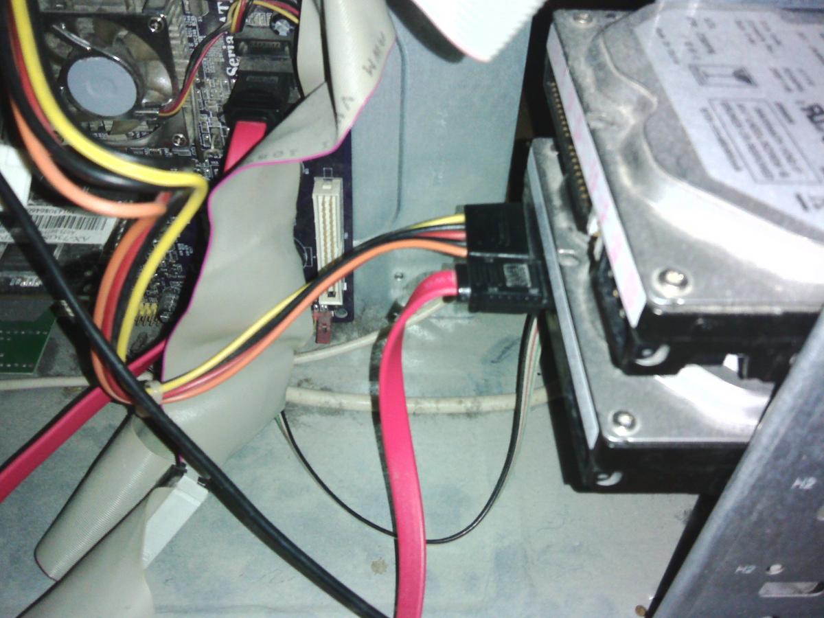

Е как какви кабели? Харда има два кабела излизащи ог него - единия е с много кабелчета и отива към захранването, а другия е червен с форма на лента и е вързан към дъното.

Точно,сега обаче като го обясниш така се разбира. Имаш ли възможност да смениш тези кабели като за начало. Ако биос ти поддържа опцията Detect Hard Disk я пусни да видим дали ще ти открие хард диска.
Към никстоун: кабелите не са еднакви, че да ги разменя. Първата снимка е на харда, а втората на двд. Да допълня б, че преди имах подобен проблем като бях вързал и втория хард, но все се губеше и един път пак не зареждаше, но като го изключих втория и се оправи, но сега е вързан само единия..Не ми дава да кача втората снимка..

Добра идея, но няма как да стане. Интерфейсите са различни. Иначе да, може да пробва с друг SATA  кабел.
Смени кабела. Аз преди месец също имах проблеми с губещ се хард диск, смених кабела и вече месец не съм имал никакви проблеми. Все пак има вероятност да не е точно кабела, а слота или дори самият хард диск. Но нищо не пречи да опиташ.
