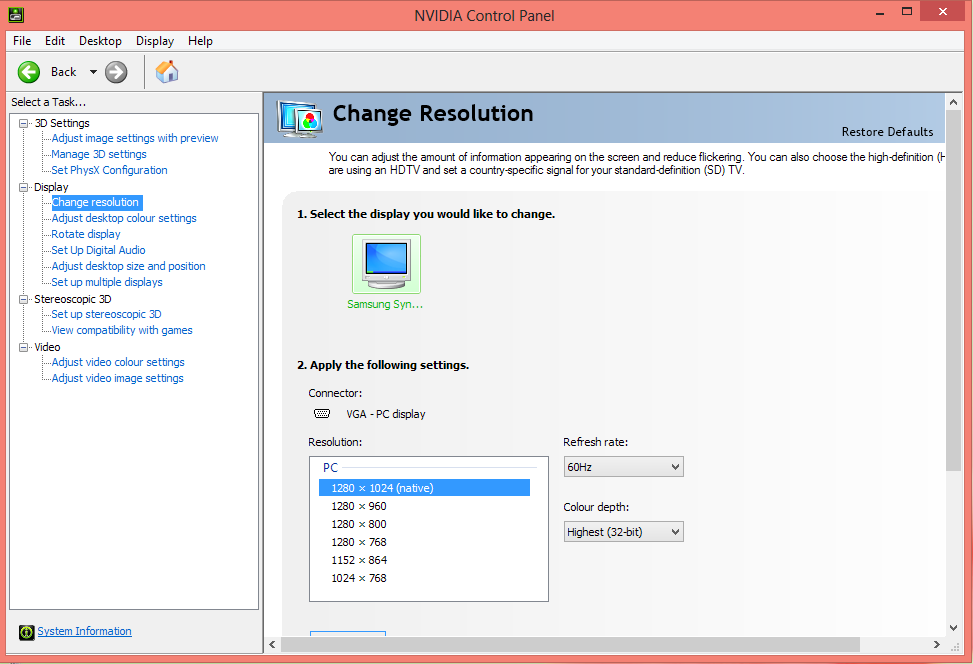

Публикувано изображениеTакъв контрол панел имаш ли?Има толкова много настройки в него.

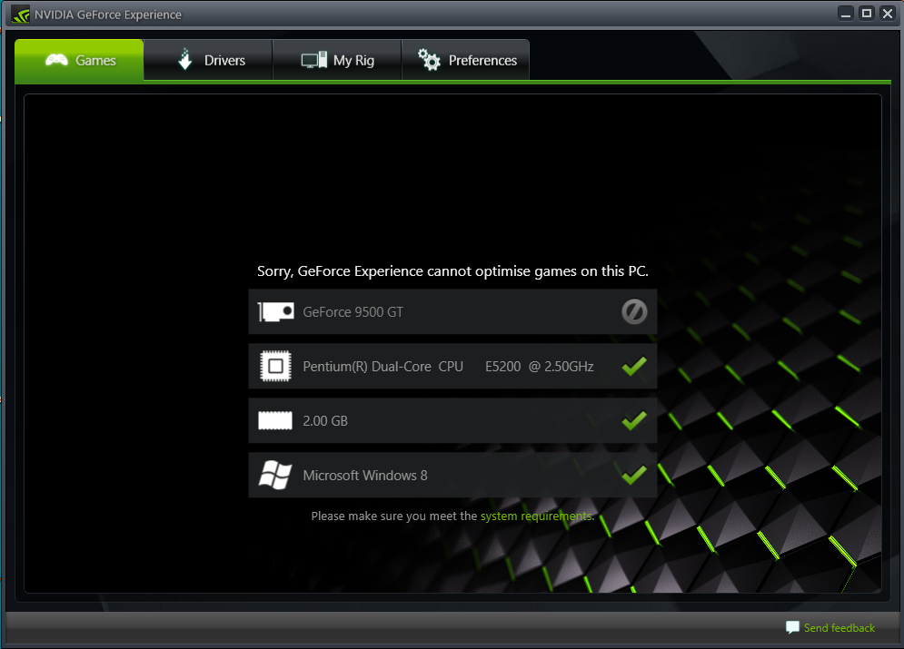

post-340023-0-26068800-1397825098_thumb.post-340023-0-04864900-1397824007_thumb.Да, но аз поне не намирам много настройки в него.
Имам и този...
