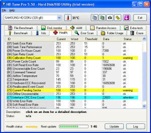

Хард диска издава странен шум
От няколко дни HD-то изпуква два пъти както си работи всичко след като пусна машината след 3 - 4 мин. се чува пукане два пъти и замръзне всичко единствено от копчето за рестартартиране мога да го пусна и така на всеки 5 - 10 или 4 мин. всичко се повтаря и това не спира HELP :(.Лошото е че и някои програми забиват примерно немога да дефрагментирам след 20 или 30 сек. се чува два пъти пукане и пак се повтаря същата изтория, при антивирусната като сканирам някои път и при нея забие също. С HD Tune Pro - изтеглих си TRIAL за 15 дни и примерно на Error Scan без Quick scan а пълно като задълбочи програмата по същият начин както при останалите.Странно но като пуснах да сканира с Benchmark макар и да натовари харда не заби :O. След десетата минута се чу едно пукане но не заби което ме озадачи дали е възможно да са bad sector или някакъв дефект на харда все пак гони 6 -7 год. аз така ли и иначе ще си взема нов но в момента нямам тази възможност затова ви моля за помощ да задържиме някак положението макар и временно  :) (колкото му остава ;P).Това е от Health.

Здравей най вероятно харда има доста бад сектори или си отива щом е на толкова години моето хитачи за сега държи но гледам да не го ползвам много често той е на 7 години има лоши сектори като твоя
Пробвайте с HD Sentinel. Той е малко по-прегледен от HD Tune и има някакво автоматично изчисляване на оставащият живот на хард диска, което макар и малко вероятно да е съвсем точно е някакъв ориентир. По същият начин като с HD Tune ще можете да видите и данните от СМАРТ-а на диска. Най-добре си събирайте пари за нов.
S.M.A.R.T не се е издънил, атрибутите все още са в толеранса на определените граници. Имам няколко умрели твърди диска, които обаче са били със S.M.A.R.T, който не показваше че са на път да умрат - S.M.A.R.T не винаги хваща всичко.Предлагам едно сканиране с MHDD или Victoria от BootCD - има ги в Hiren's boot CD.
Най вероятно харддиска ви си отива. Съветвам ви да направите бекъп на данните по най-бързия начин.
Нека да да видим и какво ще покаже и Hard Disk Sentinel.
Свалете Hard Disk Sentinel и го инсталирайте.
Изберете Report>Save TXT report.
Запишете файла и го прикачете в следващия си пост.
Редактирано от masterking* (преглед на промените)
Смени захранващия конектор на харда с друг, че може да губи захранване и за това да пука, също така смени и SATA кабела, че има много CRC грешки, които много често се дължат на скапан интерфейсен кабел. Ако не се оправи си запази инфото на друг носител, докато харда не се е скапал съвсем и купувай нов.

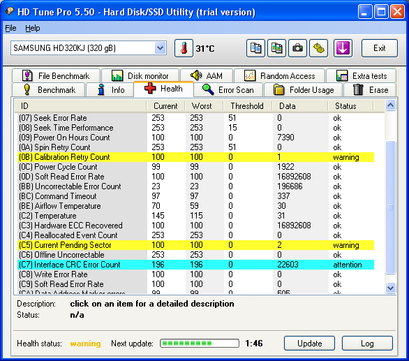

Стандартните неща които се правят са: смяна на куплунга на захранването с друг свободен, смяна на интерфейсния кабел.
Предвид описанието Ви не мисля че интерфейсния кабел има някакво отношение към проблема. Лично се съмнявам че и подмяната на захранващия куплунг към диска ще "оправи" нещата.
Иначе започвайте да пестите от закуски за нов диск! Заредете се с търпение и си го ползвайте така - колкото изкара. Копирайте си важните неща някъде , за да не останете без тях!
Успех!
Странно защо днес не заби нито един път и странни шумове също не се чуха. Тези дни се редува нещо HDD работи когато му скимне. Откакто сканирах с HD Tune Pro нещо туковиш магически се стабилизира("бъгна") явно HDD е чакало някой да го побутне изодзад "лекичко" ще ви пиша ако има промяна в поведението му. Засега необяснимо за мен се даржи "някак си"...
Ето Ви резултатите от Hard Disc Sentinel :
Disk report 2014 04 24.txt
А относно важна информация на харда обикновено не се задържа повече от месец всичко си качвам на CD и DVD та когато ми потрябва нещо просто го прехварлям на диска :P така че не се притеснявайте помислила съм за това откакто HD - то стана "проблемно" ;).
Докладът показва някакъв проблем с комуникацията между компютъра и диска. Програмата показва и че има 2 сектора за ремапване.
1. Извадете и сложете на ново SATA и SATA power кабелите на харддиска. Най добре да смените SATA кабела и да включите някой от другите SATA power изходи на захранването в диска, за всеки случай.
2. Направете чекдиск с опциите chkdsk /f /r за да проверите файловата система и тези 2  сектора да бъдат ремапнати.
3. Изтеглете  HUTIL и проверете диска с него. Инструкции може да намерите ТУК. Пишете ако не можете да се справите.
4. След като изпълните всички стъпки, генерирайте нов доклад от Hard Disk Sentinel.
Пишете как е показал HUTIL и как се държи системата ви.
Вчера дойде един приятел на баща ми разглоби цялата машина прави що прави пусна една две негови програми и сега HDD лети. Това с SATA кабелите помогна Благодаря ! Каза също че на харда не му остава много max още може би 3 до 4 г. живот или по-малко поне за мен е прилично време :). Имало някакъф дефект физически :( дискът от време на време щяло да създава проблеми и с времето ще се засилят до окончателната му смърт. За сега се стабилизира горе доло...
