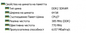

По-горе няколко пъти ви казаха да покажете какъв е компютъра ви, но вие мълчите като партизанин на разпит. Какво очаквате в подобна ситуация
Не съм много сигурен какво точно да ви покажа от АИДА :D  Дай с прости думи :D
post-339069-0-36572200-1398775082_thumb.
Сега вече е нещо друго. Да, избраната памет е съвместима.  Ще попълни обема на оперативната памет дотолкова, че да се намали писането в swap дяла на твърдият диск в моментите, когато се отворят повече приложения, за което вероятно наличната сега памет не е достигала.

Хм, дали да купувате си е Ваше решение. Отговорихме на въпроса дали е съвместима паметта. Но увеличението на обема на оперативната памет не влияе по този начин, който си представяте. Видеокартата няма да подобри работата си..Освен ако нямате монтирана някоя от едно специфично (доста старо)поколение бюджетни карти на Нвидиа(или на Ати, които него време имаха също от този клас), които карти макар и дискретни можеха да използуват и шернета системна(оперативна памет). Ако не се лъжа, излаг..изпълнението на Нвидиа се пишеше като GF 6200TC , не помня името на Ати картите :) Само в случай, че Сте с такава видеокарта, увеличението на оперативната памет би могла да повлияе и на нея.
