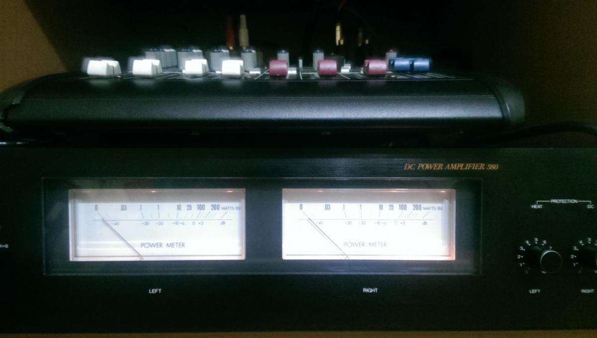

ами да има човек който ще го оправи както се казва без пари, за това нямам кахър.Проблемът е избора на колоните, а все пак всичко опира да средствата, но щом стъпалото е с мощност 2 по 100W na 8 ома значи няма да е нещо кой знае какво, но пише 2 по 200W на 8 ома !!!  ;)  ;)  ;)

100 вата на 8 ома си е сериозна мощност и ще ти трябват и сериозни колони. На 4 ома колони мощноста на усилвателя ти е 150 вата. Това дето го пише е за такива като тебе, няма да ти пускам "wink12" за по-убедително.

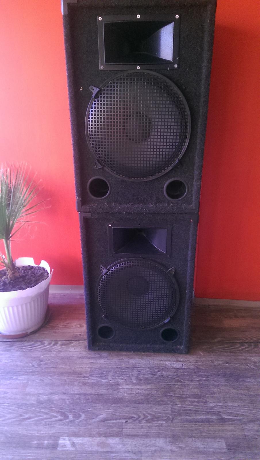

ок а не можем ли да помислим за варианта на направа на 2 колони ще има с кой да работя който ги чатка като вас, знам че трябва да се изчислява обема, но на говорителите отзаде го пише доколкото се не бъркам- това не е проблем.Мисля че това е по добрия вариант защото можеш да взимаш едно по едно а не наведнъж ? ето едни колони които този човек ги е правил самостоятелно.

Няма да можеш да направиш нищо дори и с този който е правил колоните дето си показал. Тези колони като ги гледам са пълна трагедия и ако ще правиш нещо такова само ще си хвърлиш парите  за боклуци. Направата на колони е изключително трудна работа за да се постигне удовлетворяващ резултат. Най-добре е да повториш някой проект за който има всичко от чертежите за сандъците, точните модели говорители до схеми на филтри с точните елементи за тях. Дори и тогава след прослушване и сваляне на АЧХ са необходими донастройки, защото няма два еднакви говорителя та дори и да са произведени в един и същ ден на поточната линия, като сложим и няколко процента в разликата на стойностите на кондензатори и индуктивности и пак няма да имаме същия звук. Дори и да мерим индуктивностите и кондензаторите отиваме до грешката на приборите с които мерим и работата пак отива до генераторите и микрофоните и т.н. Бъди сигурен, че в пъти ще ти излезе по-евтино да си купиш готови колони.

Тия колони, които си ги вързал са за пеене и е логично да нямат бас. На младежа нищо не му е ясно, дори си мисля че ти тези, които има не са сфазирани..

ами прав си по принцип, но мисля че малко отиваш прекалено към ''перфектното'' тия колони които ти ги показах са  си доста добре 450W бройка, но прав си няма да се получи перфектно, но както за казали хората, ''перфектни няма'' тука е същата работа, наистина купеното си е купено....
да за пеене са наистина  :)  :)
Щом за теб тези колони са добре си направи такива. За мене с тези колони и курник не трябва да се озвучава. Това чудо може само шум да вдига - няма нито бас, за среди и дума не може да става пък високи с тези пиезо хорни е направо слухоотвратително. Ако мислиш да се занимаваш с нещо сериозно съм ти посочил най -елементарното.
