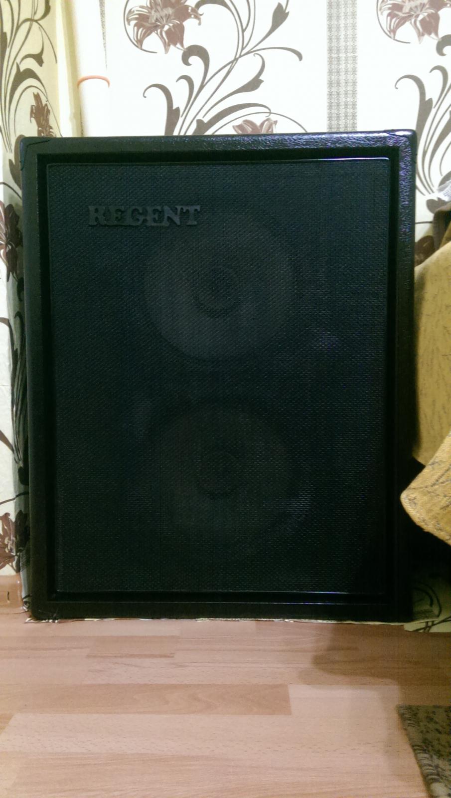

На 14 съм и не ги разбирам тия неща колкото вас, но всеки си е с мнението за неговата музика, а и колоната е 1 с 2 12'' не са 2 колони, а и говорителите не са басови или пък високи, а среди , но има проблем със стъпалото и той е че 2-ят канал работи на max, но пръщи! Но няма значение благодаря много за мнението !!!   ;)

ами колоната си е оригинална няма нищо барнато по нея, с оригиналните говорители си е.Не бас има, но мисля че е слабичък !

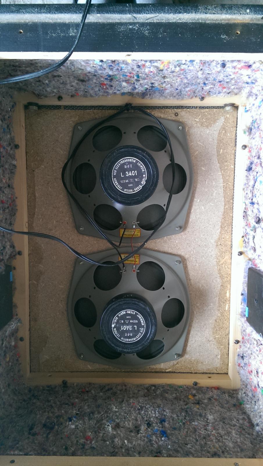

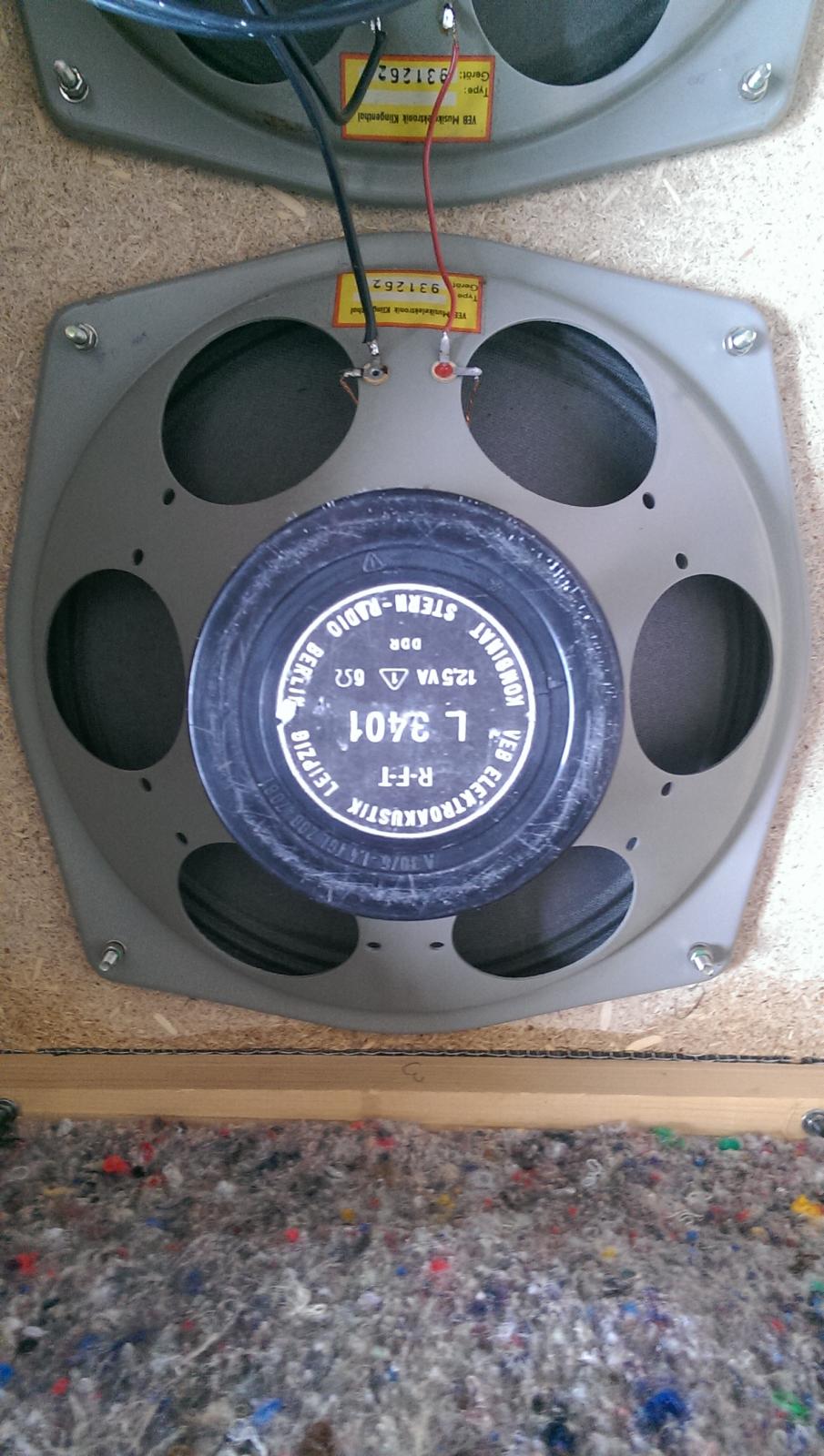

Става ли да качите една -две снимки на говорителите от колоната,че нещо ми стана интересно що за "Ригент"  е това?
На задния капак има  стотина винта за дърво, отвиват се, и капака отзаде лесно пада.Само не дърпайте силно,че кабела е къс и ще се скъса.Снимат се надписите на говорителите, и капака се връща на мястото му,нищо сложно.
12 инчов бас да ти идва слабичък... Абе нещо кутията и самата колона не е направена като хората. Или си глух. :D
хах ами по принцип каквото и да говорим друго е да се чуе !!!  :D  :D  :D
Вариантите са следните:1. Поправят ти единия канал,на усилвателя и си купуваш две хубави трилентови колони.2, Ако не може да се поправи или е много скъпо,което не оправдава разхода,можеш да използваш само единия канал,за усилвател на субуфър.Но не с тези средночестотни говорители,които не могат да дадат задоволителен бас.За да свири обаче само  баса,в колоната трябва да има пасивен нискочестотен филтър или друг по хубав вариант е,направа на допълнителен такъв активен електронен филтър.
благодаря много  за сега вариантът за 2 нови колони с баси и среди май е най добър !!!  ;)

Не, знам колко са качествени сегашните говорители. 12,5 VA = 12,5 W (може би).
Но от снимката, бих посъветвал автора да си намери по съвремении  подходящи тонколони.
Макар и втора ръка, ако иска да се радва на ниските честоти.
Редактирано от ieenso (преглед на промените)
Не, знам колко са качествени сегашните говорители. 125 VA = 125 W (може би).
ами той всеки знае, че скъпото излиза евтино по принцип, а и тези говорители не си знаят годините !!!  ;)
Без да се обиждаш, ама колоните ти не са хубави. Те дори филтър нямат, само са навързали двата говорителя последователно и толкоз.
А като гледам са и доста стари. Слушал съм подобни и хич не ми харесаха и на мен. Просто много грубо звучат, а баса не мяза на нищо.
Явно ще трябва субуфер. Изчакай другите да се изкажат.

Подкрепям. Това са просто два широколентови говорителя, без филтри, без приспособления за усилване на баса, без нищо друго. А като им гледам характеристиките - не само баса, но и високите честоти ги няма.
