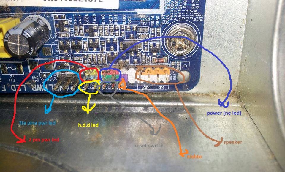

ииии все пак хора има някакво минимално развитие по въпроса, ваш колега много се мъчи с мен и ми начерта човека даже и схема, но уви моят компютър не тръгва. Това е схемата, всички кабелченца са включени така с оказаните + и - на кутията .. МОЛЯ ДАЙТЕ ИДЕЯ КАКВО ДРУГО МОЖЕ ДА СЕ НАПРАВИ ? :(
post-345810-0-64290000-1404154655_thumb.
Без паника.
Щом не тръгва(и не е гръмнало), причината трябва да е в Power SW. Не виждам добре от снимката - кабелите зелен и черен ли са?
https://www.dropbox.com/sc/844rhnxplq8nfam/AAAnNYEElSsFnPXTn1W0fwFFa
и другите кабели https://www.dropbox.com/sc/q7mt16iif5oo3fy/AAAnsMpxZ2zEQhw9uzhBdqxza
без power sw който е включен
Редактирано от MariaSH (преглед на промените)
Как точно е включен Power SW спрямо схемата на страница 29 от ръководството? От коя страна е зеления кабел?
