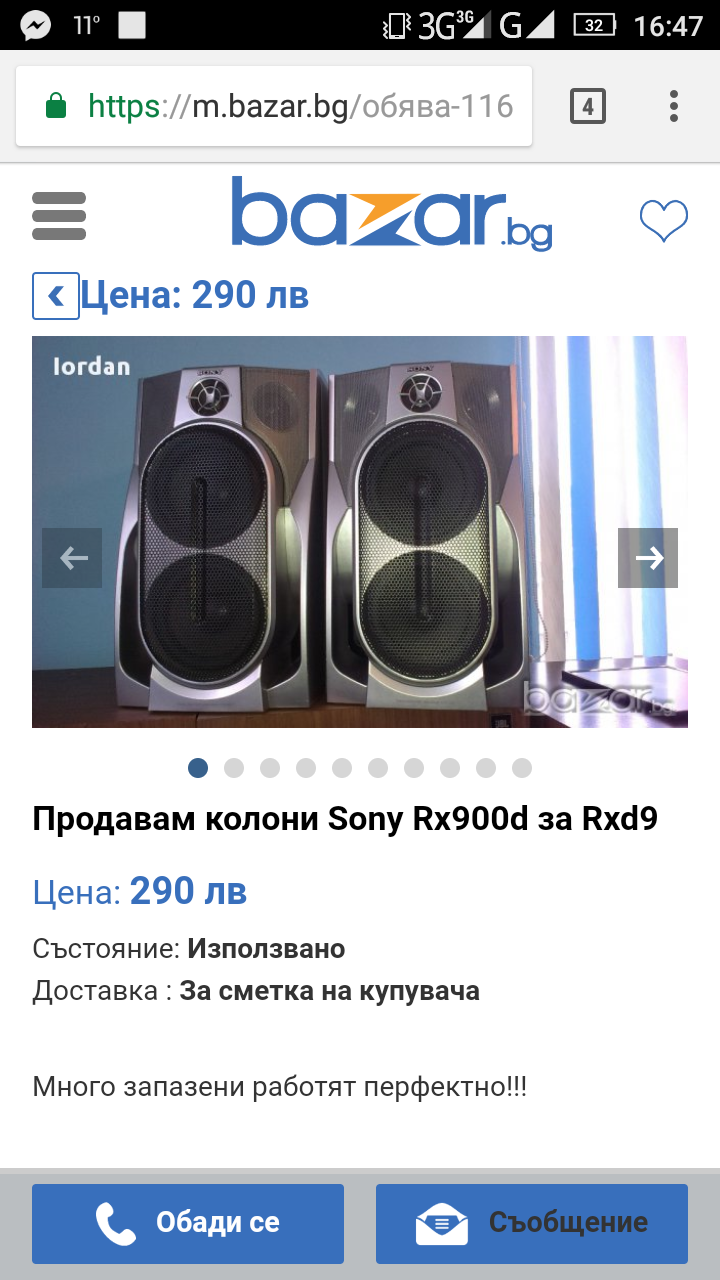

Купих усилвателя, но ме предупредиха, че колонките са ми малки и ще изгорят най-вероятно ... е, грабнах и едни тонколони тогава заедно с усилвателя Публикувано изображение
Усилвател: AKAI AS030RA-780B (375w ... 6 канален при 8 ома )
Тонколони: Sony SS-RX900D ( едната тонколона - 170w реална мощност при 8 ома)
Обща цена: 300лв + 12лв за кабели Публикувано изображение

Като гледам таия тела(големите) са не по-вече от по 20 W. Ама най-много! Че и усливателят - с тоя размер вътре едва ли се крие 500 ватово захранване за 375W. Не вярвайте на всичко което е написано! Много често това са търговски трикове или ккто му се вика "подвеждаща реклама".

Смях в залата. Тия прошибалки и при 50W ще изплючт шпулите. Дори и 20 са им много.
Да не се повтарям - да не си мислиш че всичко, на етикета нма коетъо пише "гроздова" е направено от грозде? Няма толкова лозя в България.
