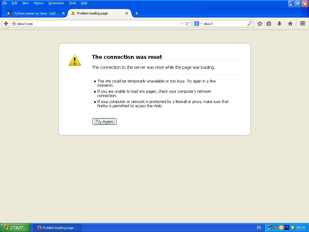

Здравейте, имам проблем с отварянето на вбокса...всички други сайтове са наред единствено със него имам главоболие. Ако съм сбъркал раздела моля да ме извините..   нов съм тук :)

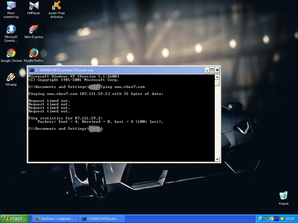

Изчисти кеша на браузъра и си рестартира оборудването (модем или рутер) и виж дали проблема е все още налице. Виж дали имаш ping до vbox7.com
Тенкс за вниманието. За съжаление направих всичко но пак не проработи...пингнах сайта и какво да видя...никаква връзка :ohmy:

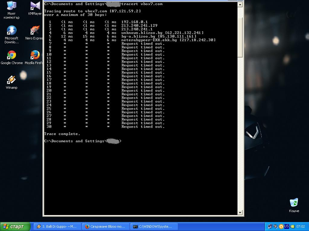

отново няма пинг, а резултата от трейса..

Звънни на Blizoo и им кажи за проблема. Не е при теб.

Няма за какво. Запази си снимката от трейса, въпреки че силно се съмнявам техниците да разберат какво си пуснал или поне шанса е минимален да попаднеш на някой, който поне мъничко разбира за какво става дума :D
To няма смисъл да идват при теб, защото проблема не в оборудването на адреса. Проблема е в самия ISP, който при теб е Близу.

Проблема е в доставчика. При Tracert ping стига до мрежата на Нетера и от там вече има Request time out. Близу трябва или да сигнализира на Нетера да види за какво става на въпрос или просто трябва да прерутират пътя до Vbox през друг провайдър ( ако имат такъв)
